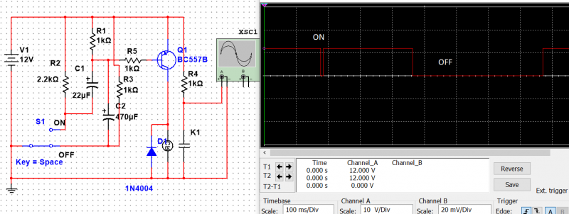

Твоя схема ....
Вкл. и Выкл.
S1 твой тумблер .....
Son_Gohan.png [44.6 KiB]
Схему не делал. Потребуется подборка С1 и С2 .........

Муркиз, Вроде как четко формулировал, но попробую ещё
Итак, есть определенный тумблер, от него нужно сохранить как минимум внешность (оболочку), есть реле времени (может понадобится для решения) и есть кнопка включения на ноутбуке
Нужно сделать так, чтобы при включении тумблера ноутбук включался. Не обязательно чтобы фиксировано было положение (можно чтобы вниз или вверх было просто как имитация нажатия на кнопку), собстна, всё
Если я где чего не так описываю, прошу прощения, могу что-то подправить

АлександрЛ, почему-же, одну схему я попробовал, к сожалению, миссия успешно провалена полностью
Остальные пока не трогал только потому, что идут споры по данному поводу. Ну так как споры лишь идут далее, я буду пробовать на выходных, отписываться что получится а что нет. Правда почему не пробовал ранее - некоторые люди описали некоторые схемы как опасные, поэтому, есть волнение
