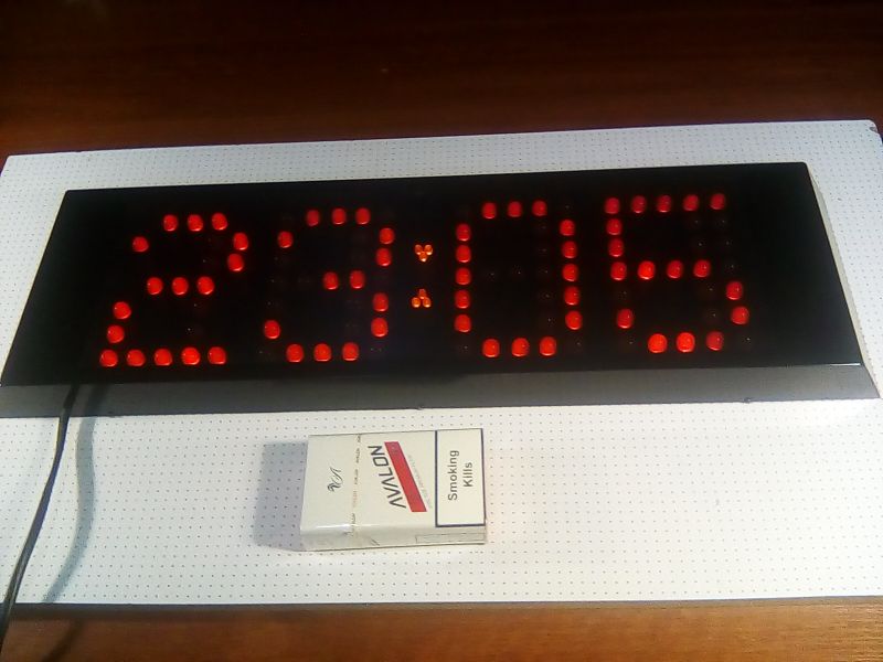

Часы на раритетных дешифраторах К155ИД8 и оранжевых светодиодах 10 мм.Настенные.
Схема на 176 и 561 серии.Питание трансформатор на одно напряжение + ИБП на 5 вольт.
Корпус.Основание - оргстекло.Крышка - оцинковка.Стекло - из дохлой LED матрицы.
Высота цифр - 110 мм. Толщина корпуса - 30 мм.
Потребление - около 4 VA

Красивое
про цифры на фотках нет 6 и 9.
7,3 - красивые, а 4 не очень..

sa-ta, у Вас странная претензия при цифру 4.
Она к кому?К разработчикам микросхемы 40-ка летней давности? Какая им цифра 4 понравилась,такую и сделали. И наверняка имели на это свои соображения,нам не известные

Такие хорошо бы смотрелись в каком нибудь офисе.
я разве выражал претензию ? вроде речь шла о сугубо моем мнении.
допускаю, что они были художниками и так видели :)

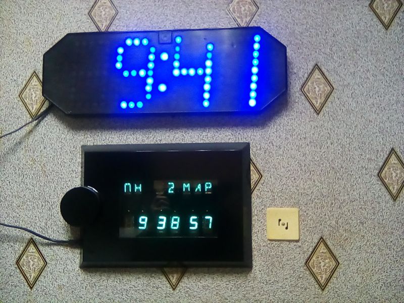

На ИД9 часы тоже есть.
Тут цифра 4 другая.

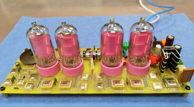

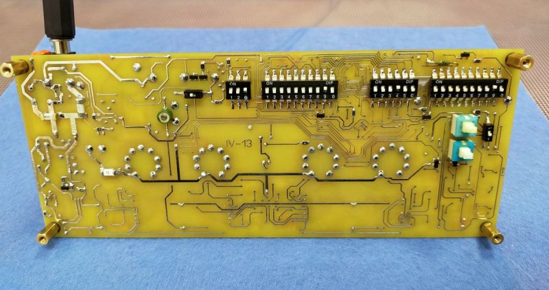

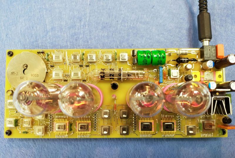

Фотки, видео и описание чуть позже.
Часы с будильником на ИВ-13 и логике 564 в корпусах Н04.16-1 и Н02.14-1

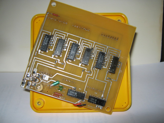

нашел индикатор! вот только документации на него нет....
Распиновка этого индикатора вызванивается "на ура", если, конечно, вы умеете работать с ЖК индикаторами.. :))
Есть другая проблема, этого индикатора в Кварце - НЕТ В НАЛИЧИИ!!
Когда я брал их в Кварце, ещё в 2019 (кажется) году, там было всего 5 индикаторов, из них, как минимум два были "битые"..
Собирал лет 40 назад, выпускался такой набор:

AirCat,
Часы круто.
А что там сильно много выключателей делают?

Переключателями устанавливается время страбатывания будильника и в другом режиме первичное время установки часов. + отдельными громкость пищалки, отключение АКБ, если часы нужно выключить на долгое время, кнопка установки времени и вкл/откл будильника.
