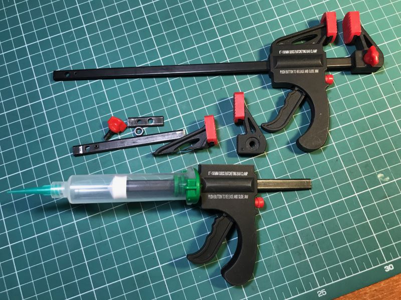

Свой диспенсер я то разобрал, да вот подвернулась серия работ, и пришлось колхозить из того, что было под рукой, но результатом я остался доволен. Времени ушло больше на подготовку материала нежели на переделку другого инструмента.
И вот что получилось:

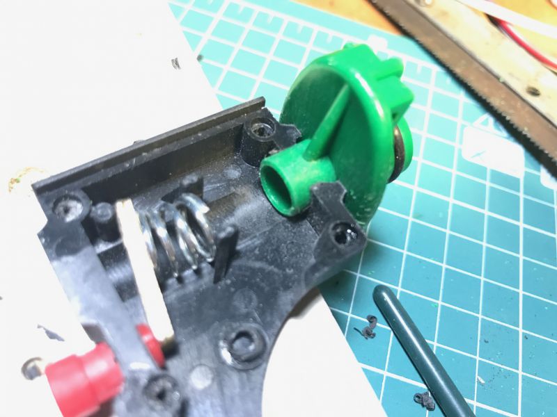

Теперь по порядку. Валялась у меня маленькая струбцинка, в ней в ручке от сильного сжатия сорвались крепежные шурупы, сел было ремонтировать, но так захотелось диспенсер, что решил переделать. Срезав ненужные части, добавив адаптер для шприца, и готово.
Чтобы ручка не развалилась, вместо шурупов я использовал гайки для горячей запресовки, с помощью паяльника они легко встраиваются в пластиковые корпуса, разве что рассверлить под них соответствующее отверстие нужно. в данном случае винты с потай головкой М2,5, соответственно отверстие 3 мм под гайку.
А чтобы шляпка была в потай, то при помощи удобного зенкера/шабера (универсальная штука ваще...) на внешней крышке ручки немного зенконул и шляпки как родные стали.

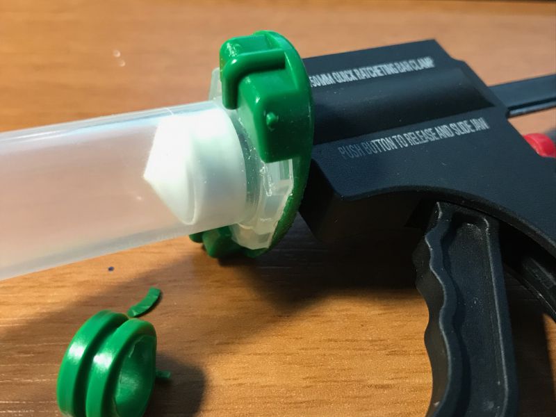

Сам адаптер шприца я паяльником приплавил к корпусу, а также при помощи термоклея немного прихватил для жесткости. Но в данном случае адгезия этих пластиков не очень то, так что термоклей, как и скорее любой другой тут не помощник. Но в целом держится хорошо, кроме того еще и крышка прижимает плотно, на уже нормальном соединении.
Так что можно и так поработать:) Главное достоинство - быстросменные шприцы...
Ссылки на детали ниже.
Если есть 3Д принтер - можно распечатать адаптер, модели я выложил здесь: https://www.thingiverse.com/thing:3021932 (адаптер и поршень)
Если нет - то в Китае он стоит примерно полтора бакса - https://goo.gl/eTdF2C
как собственно и струбцина - https://goo.gl/HtFMjx
А также
Инструмент для зенковки и снятия фасок
https://goo.gl/xt7Sfe
https://goo.gl/iGfJ9R
Гайки для горячей запресовки: https://goo.gl/nUDLCJ
Воспользуйтес сервисом кешбэк и будет еще дешевле http://got.by/2girnd
Так что на первое время работать есть чем :) Это конечно не электрический с приводом и откатом, но уж лучше чем шприц давит...
Немного позже:
Срезал патрубок, который предназначался для пневматики, теперь поршень на сантиметр дальше, собственно шприц станет "под завязку"
А также обнаружил удобный перевес ручки, с заправленным шприцем на столе дозатор лежит подняв шприц вверх, тем самым не пачкает стол. Но с пастой такой номер не пройдет, если полный шприц, ее вес будет гораздо больше, а наполненный на 30% таки стоит ;) ...

а твой пастодав тоже можно с откатом сделать.
для этого надо пружинку добавить на ту железку, на которую красная кнопка давит (или сделать так, чтобы основная силовая давила в низ железки), чтобы тянула нижний конец на красную кнопку, тогда нижняя железка заклинится на валу и пойдёт с ним, а сверху, на расстоянии отката сделать упор, он будет расклинивать и отодвигать железку.

Да оно и так хорошо работает. На первое время сгадыцца, как нибудь доделаю на шаговике и будет инструмент что надо. Но за совет благодарю, возможно кому-то пригодится ваш и мой опыт...

мне чисто механическая конструкция очень понравилась - мобильно, компактно, легко, без проводов и батарей... :beer:

Распечатал все детальки Изображение конечно для 10 кубового шприца эта конструкция громоздкая, надо нарисовать в компасе для 20 кубового шприца
