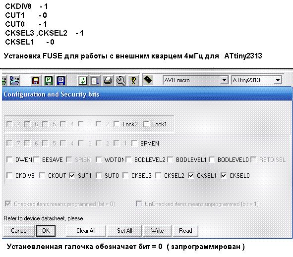

Фюзы у меня стоят вот так!!!!
Фьюзы на 4 Мгц.JPG [88.46 KiB]

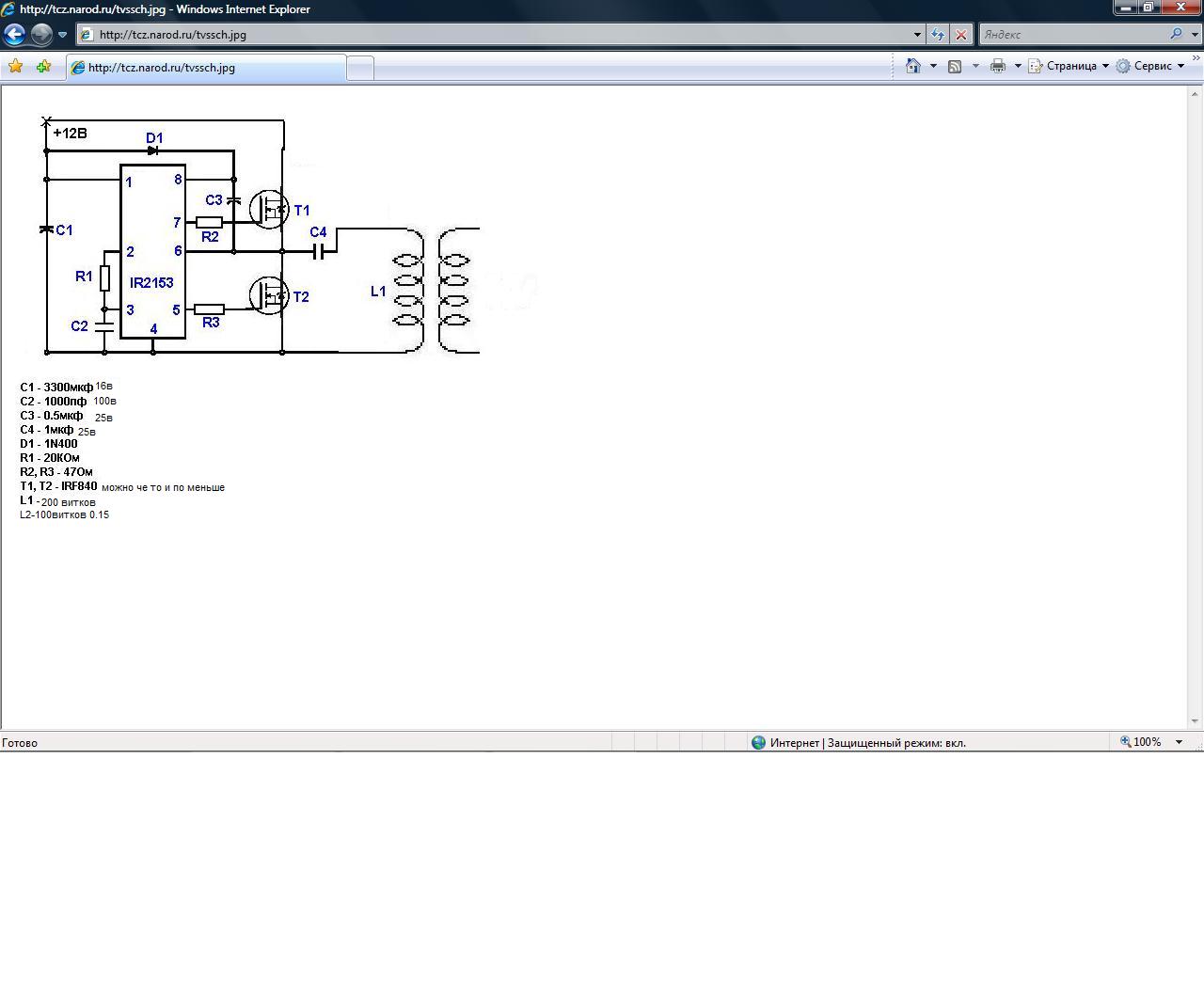

Собрал че то типа макета,работает отлично,завтра куплю пульт,проверю,у кого какие мысли по поводу питания,я думаю собрать по этой схеме,транс витков по 150 0.22 проводом
Безымянный.jpg1.jpg [83.24 KiB]
СообщениеДобавлено: Чт фев 12, 2009 05:37:29
Рейтинг сообщений: 26
Зарегистрирован: Пн дек 29, 2008 01:40:28
Сообщений: 602
Откуда: (Украина, г. Стаханов, Луганская обл.) теперь Кемерово :)
Да, микруха не плохая :idea:
Возможно и заработает....
Я на 555 проверил в буквальном смысле ВСЁ :?
Дабился снижения при нагрузке до 2.87В !
Но этого МАЛО...
Если найду в продаже у нас такую микруху, обезательно проверю...
