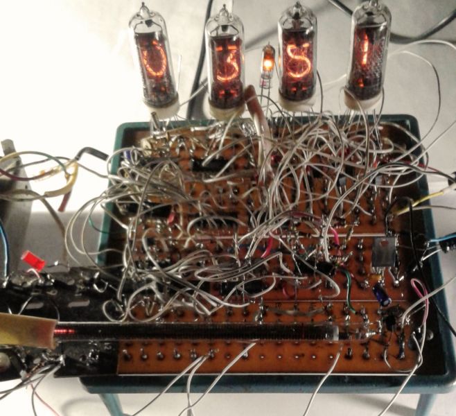

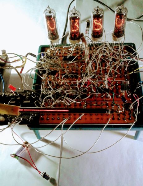

Собрал макет на ИН-14. На ЛОГИКЕ с динамической индикацией.
Дешифратор использовал К511ИД1. Он с 561 серией совмещается без дополнительного согласования. И естественно с питанием от трансформатора.
Секунды индицируются типа аналогово, на индикаторе ИН-13.
Столбик индикатора увеличивается с увеличением числа секунд и сбрасывается в начале новой минуты.Изображение Изображение
Теперь надо схему нарисовать,того что намакетировал.
Ну и плату разводить

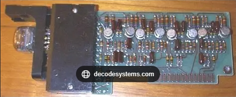

Оптроны надо ставить там где нужно. Вот Хьюлетт-паккардовский счетчик. Справа, где 8 транзисторов - бинарный счетчик. Слева - газоразрядный индикатор. А вот между ними, черная коробочка - можно сказать "оптрон". Там внетри восемь неонок и фоторезистивная матрица. Она двоичный код со счетчиков преобразует в десятичный код для индикатора.
Где-то читал интересный обзор про этот декодер. Сейчас только нашел это: http://www.decodesystems.com/nixie.html смотреть раздел "HEWLETT-PACKARD HP NIXIE MODULE"
