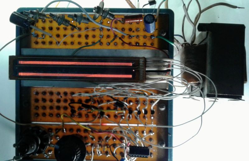

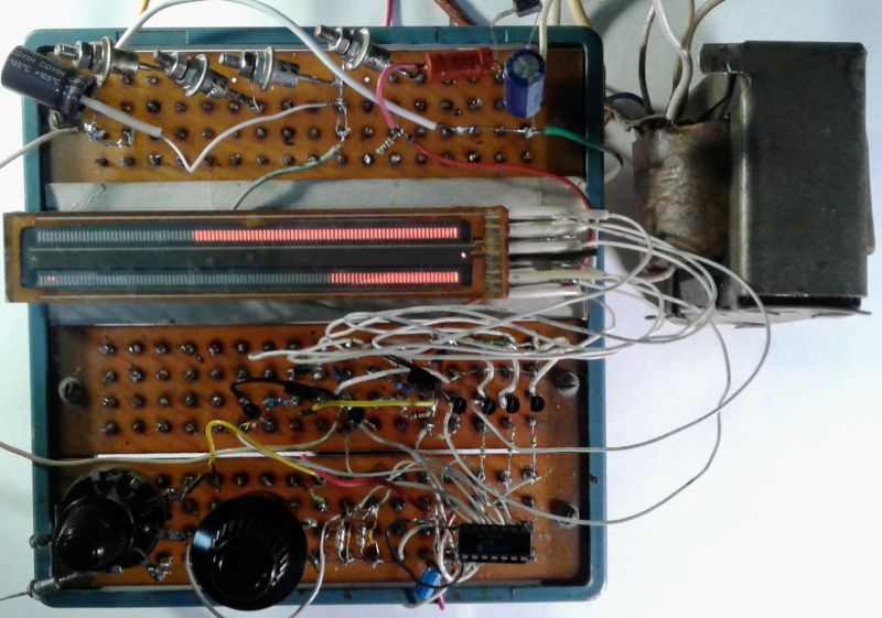

Не совсем часы.Но с газоразрядные индикатором.
Смакетировал управление индикатором ИН-33.Изображение Изображение
Схема от Славика. МК тоже от Славика.
Славику - респект.
Но питание от трансформатора.
В схеме, которая без МК,которую suslogon, как то показывал, что то не очень разобрался.
Дальше хочу приделать логарифмический детектор .
И использовать как индикатор уровня для усилителя

Молодец!!!
Очень нравится неон
