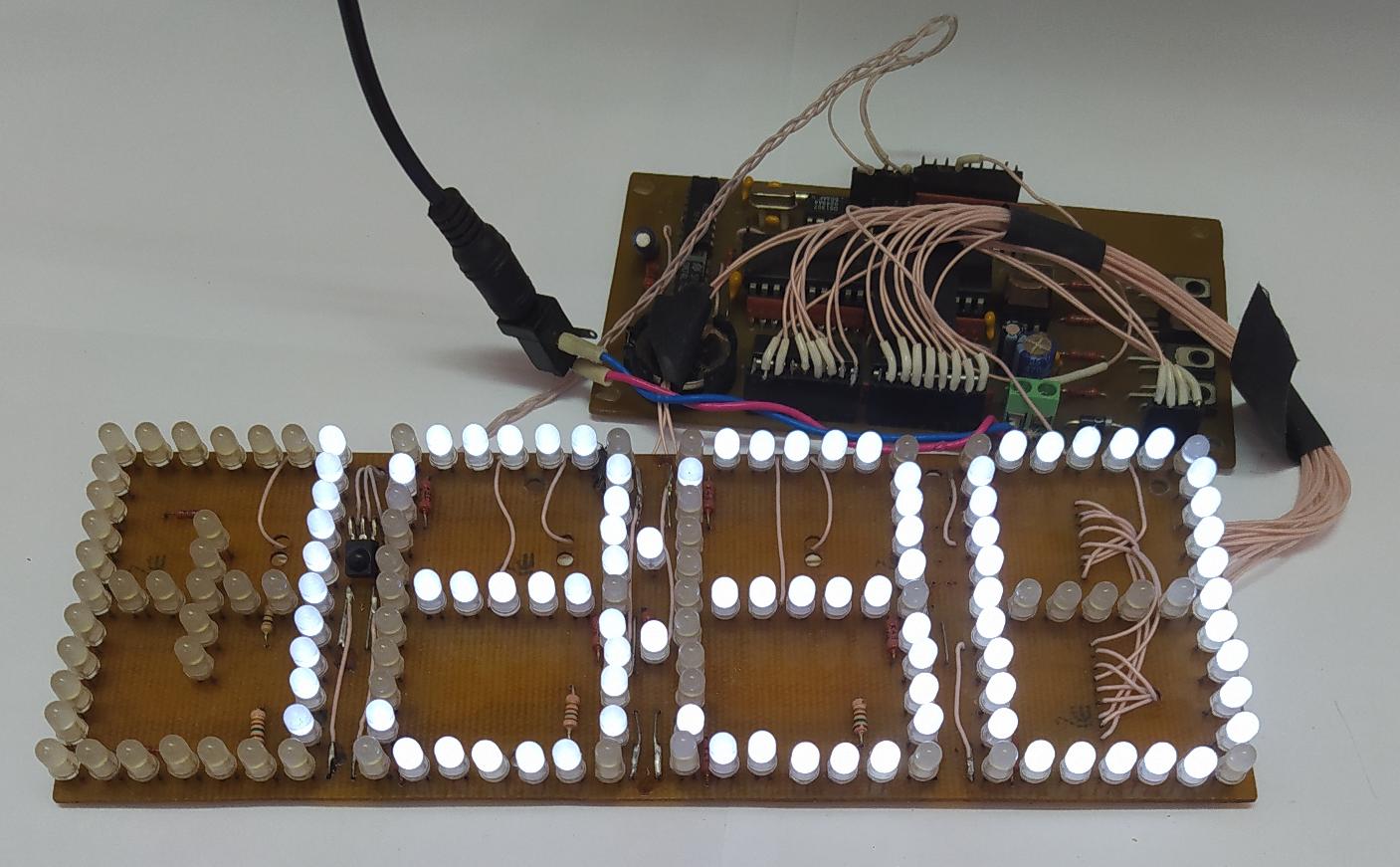

Всем привет. Я тоже решил выставить на всеобщий суд проект моих часов LED на микроконтроллере с оригинальным дизайном символов для цифр, в погашенном состоянии знакоместо выглядит как обычный 7-сегментный, в зажженном состоянии - как на растровой матрице 8х8 точек. При этом заложил кучу сервиса с учетом специфики учебных заведений, вот некоторые их них:
- показ с чередованием текущего времени, даты и месяца, четной и нечетной недели
- встроенное расписание звонков
- автоматический переход зимнее/летнее время
- коррекция времени раз в сутки, неделю и месяц (дает погрешность до 10 секунд в год при удачном подборе значений коррекций)
- управление от кнопок и/или пульта дистанционного управления на ИК лучах (протокол RC5)
- RTC часы с литиевой батарейкой
- самопальный сторожевой таймер для выработки сигнала сброса при зависании программы в микроконтроллере
В довесок предусмотрено и включение датчика температуры на DS18B20 но к сожалению нет времени добавить кусок программы для его обслуживания...

Прошу звинять, вчера промахнулся с одним рисунком выкладываю по новой, за одно предоставляю и версию на 6 знакомест на 10мм светодиодах. Первую версию на 4 знакомаста дополнил с фотками в разобранном виде.

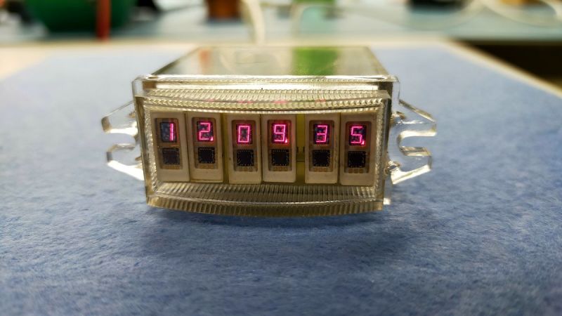

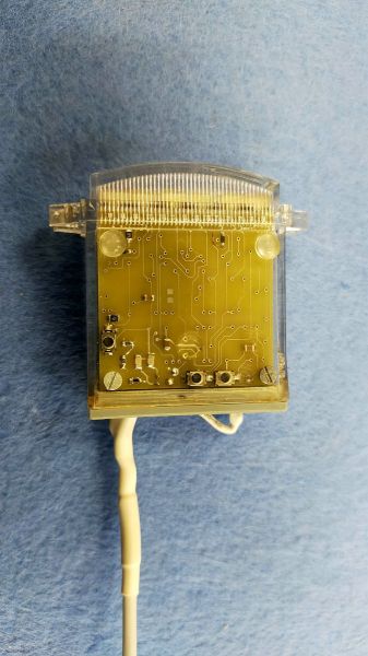

Последние в этом году из странных хотелок.
490ИП1 ибо в этот корпус с секундами и логикой другое не влезало.
КФ564ИЕ10 и КФ564Ла8 Размеры 50х40х20
Ютуб
схема
фото
За изготовление плат как обычно респектище Алексею https://www.radiokot.ru/forum/memberlis ... le&u=17678
