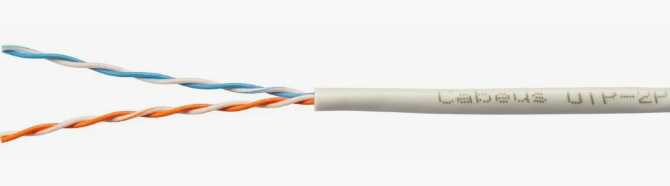

И провода экранированные. Излучения маломощные, но - постоянные, а постоянное влияние ВЧ полей передатчиков может и сказаться
 Заголовок сообщения: Re: Умный дом своими руками
СообщениеДобавлено: Чт май 15, 2025 13:58:40
Рейтинг сообщений: 67
Сообщений: 8121
Откуда: .ru
провода обычные без экрана
провода.jpg [5.49 KiB]
провода в экране трудно протаксивать в труднодоступных местах...
Излучения маломощные, непостоянные.
Добавлено after 4 minutes 39 seconds:
в этой схеме
питание отдельное...
:roll:
-при отдельном питании замечены редкие потери пакетов. Предположительно из-за помех в сети ~220 вольт.
-при питании от одного блока питания, аналог PoE, потерь пакетов не зафиксировано. Работает стабильно.
:tea:
