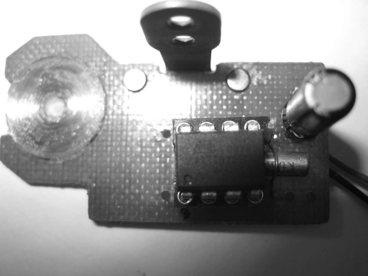

Приветствую. Убрал со штатной платы УТП-Т44 и на её место установил ATtiny12 с кварцем 32'768Гц. Изображение Средний ток потребления ~160мка при работе на катушку 150 Ом. Период 999'999,84мкс. В архиве картинка, схема, файлы.
YANTAR_TN12.zip [68.74 KiB]
Янтарь_TN12_плата.jpg [43.79 KiB]

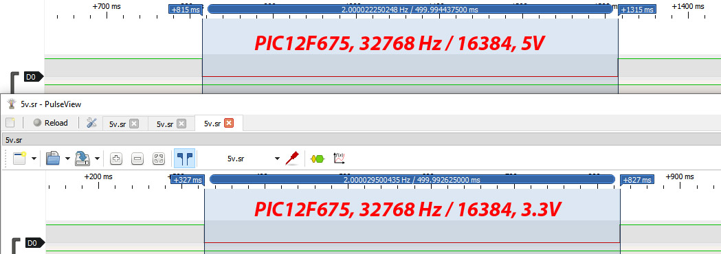

Для себя, используя имеющиеся средства, провел аналогичное измерение. Лог. анализатор, PIC12F675, кварц 32768 Hz, 22 pF + 22 pF, деление 16384 чрез таймер -> 0,5 сек (для мигающие точки), без доп. калибровки и методы калибровки. При 5V/3,3V изменение в том же порядке: x*e-6. Для моих применений: если питание будет 5V->3,3V необходима стабилизация (даже если она элементарная), по крайней мере, для PIC.
(Спасибо за тему и наводящие на размышления идеи :) ).
