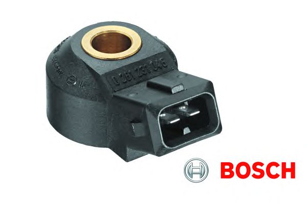

Здравствуйте. Есть мысль сделать стробоскоп на стенд для ремонта тнвд на основе датчика детонации фото 1. Топливо впрыскивается в стакан на котором будет перекреплен датчик детонации фото 2 и в момент впрыска должен сработать стробоскоп. В момент вспышки стробоскопа отмечается на градуированном диске с помощью перемещаемой стрелки фото 3. Далее переключаем на другой датчик и момент впрыска смотрим на диске. Кто может подсказать с схемой. Я как понимаю за основу можно взять усилитель сигнала для пьезодатчика и автомобильный стробоскоп. На стенде будет 12 датчиков

Датчики детонации, по мне, неплохое решение. Конечно, при соответствующем формирователе. Можно определять не только момент, но и длительность впрыска. От стробоскопа уже давно отказались. Сигнал с дополнительного датчика ВМТ и выбираемый переключателем сигнал впрыска подаются на электронный блок измерения. Ну а мензурки производительности секций остаются.

..ну так и сделайте ;) ...или вот есть такая приставка к стробоскопу которая и преобразует сигнал с пьезодатчика (одеваемого на трубку подводимого топлива к форсунке) в перевариваемый стандартным стробоскопом:
http://engine-market.ua/dizelnaya-pristavka-k-stroboskopu-snap-on-mt-2261ap-mt257-t20367/
http://www.fordbrothersinc.com/auctions/index.php?slb=1&itmpg=1&itm_id=952020
...схемка этого чуда девайса пожалуйсто, повторяйте:
...а пьезодатчик или купите или попробуйте сварганить ручёнками - в принципе ничё там сложного нету.
