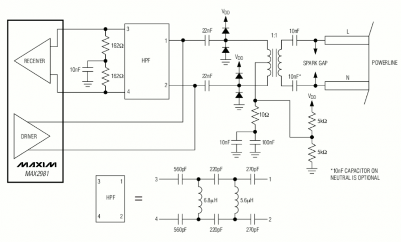

Добрый вечер, коллеги! Появилась идея сделать интерком (читай телефон между комнатами). Проект скорее учебный, но и практического смысла не лишен: в своей комнате планирую сделать звукоизоляцию под студию: общаться сквозь толстый слой звукопоглощающего материала будет проблематично. Провести телефонный/ любой другой кабель возможности не имею.
Собственно, какие вопросы возникли на этапе разработки проекта:
1. В интернете гуляет схема PowerLine адаптера. Как я понял, здесь конденсатор на 10 нФ на фазе отсекает все, что ниже определенной частоты и "выфильтрованный" сигнал отправляется на разделительный транс. Правильно ли я понимаю, что диоды здесь работают как простой детектор, после которого идет хай-пасс фильтр?
2. Если я планирую передавать таким путем аналоговый сигнал, насколько далеко он может распространиться в пределах одной фазы в многоквартирном доме?
3. Будет ли сигнал от сети 220 наводить помехи в радиосвязь (то есть, буду ли я слышен через обычную рацию, скажем, CB диапазона, если захочу выставить какой-то из каналов в районе 27 кГЦ на передатчике?)
4. Правильно ли я понимаю, что для передачи сигнала по проводу мне потребуется ничтожно малая мощность излучателя (если его в данном случае можно так назвать)?

Главная проблема у вас будет, где взять саму микросхему. Схема из даташита на неё.
1. Нет. Диоды выпрямительные, выпрямляют ток для питания самой схемы скорее всего.
2. Теоретически до трансформаторной будки, а практически мне самому интересно, может кто знает...
3. Если СВ это Си-Би то там 27 МЕГА а не КИЛО герц, а если эС-Вэ, то там от 300 килогерц. Скорее всего нет. Читайте датошит.
4. Да. Потому и помех в эфире не будет.
Даташит вот на всякий случай.
Да, Си-Би, спасибо большое, на автопилоте уже не ту приставку поставил. Мега, конечно)). По идее ведь в кабеле даже до электрощита уже может уложиться целая, если не несколько, длина волны. А значит, я просто сделал очень эффективную антенну, которая сквозь гипсокартонную оплетку стен будет излучать во все стороны, засоряя эфир для всех, кто работает в этом диапазоне. С LPD и PMR уже легче, из-за характера распространения более коротких волн я, может, и не создам серьезных проблем, но слушать мои "домашние" переговоры и ржать будет, наверное, вся округа... Такое себе))
За даташит большое спасибо! Даже не задумывался, что там настолько комплексная схема... Думал, просто детектор и модулятор....
