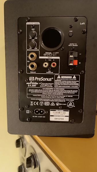

Потом куплю колонки со встроенным УНЧ
Такие ?
https://img.radiokot.ru/files/149649/me ... is7039.jpg
https://img.radiokot.ru/files/149649/me ... isbtd7.jpg
