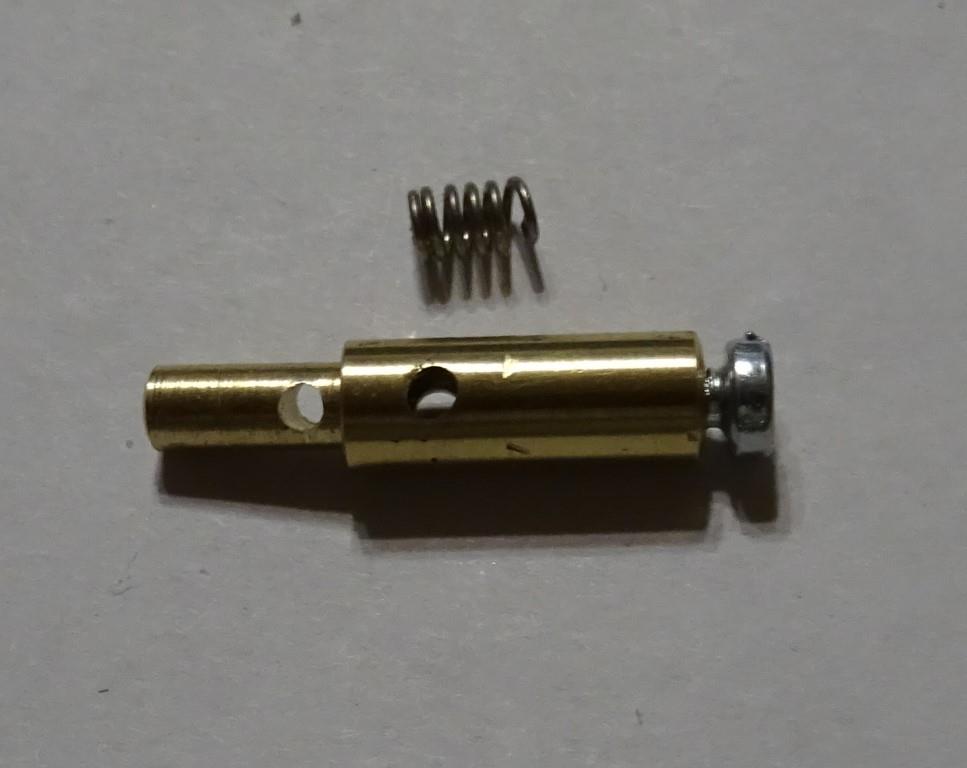

Здравия желаю.
Посмотрел в инете, авито, али.
Цены на анодные колпачки, которые в бывшем СССР стоили копейки, а сейчас ?
Предлагаю свою простую разработку анодных колпачков для радиоламп ГУ-32, ГУ-29, ГК71 и др.
Возможно кому то сгодятся.
Добавлено after 27 minutes 52 seconds:
Продолжение
Изготовить их можно просто,
взяв например отрезок трубки и толстый гвоздь для цилиндрика, просверлив соответствующие отверстия для крепления.
Ах да, забыл, пружинку надо подобрать под соответствующий диаметр трубки.

А что регулирует винт в этой конструкции?

Что-то мне кажется, что винтом провод прикручивается.. :dont_know:

Да, все правильно винтом провод прикручивается, если есть возможность выточить, или нарезать резьбу в трубке с торца, то резьба с торца, а если заготовка из трубки и отрезок из гвоздя, или элетрода сварочного цилиндр, то сверлится отверстие под винт с боку, заодно в него и упрется пружинка. Винт можно с гайкой. В итоге сверлятся два отверстия, одно с боку для крепления, другое совместно трубки и цилиндрика под штырь анода. Да тут разные способы можно применить для крепления провода, вплоть даже припаять провод с торца и без винта. Думаю температура нагрева балона радиолампы не доберется до расплава припоя.

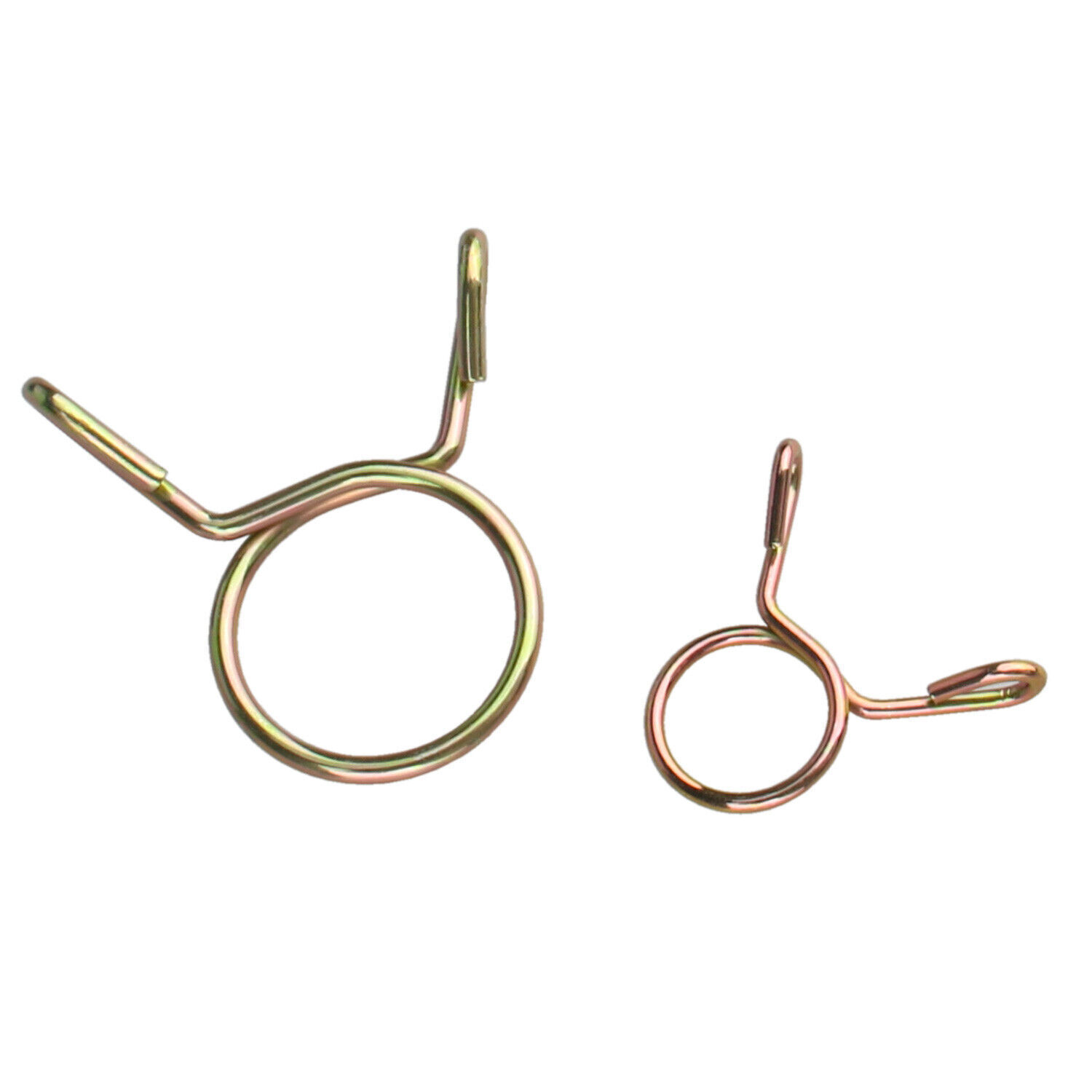

А вот чего бы такого же или похожего несложного придумать на Г807, 6П45С и им подобные?...
В некоторых моделях ламповых телевизоров ЦВ,ЧБ в строчной развертке радиоламп анодные колпачки были выполнены из пружинных зажимов, проще не придумать, работали они у нектр. моделях на зажим, у других на разжим, пошарил по инету фоток не нашел, типа таких, фото прикрепил, к одному выводу пружины подпаивался анодный провод. Пружинка обивала анод лампы 2-3 витками.

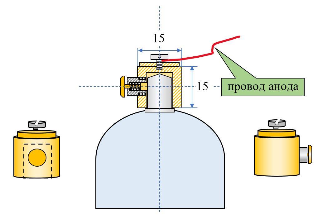

Всем добрый день.
Вариант анодного колпачка под радиолампы Гу13, Г807, 6П45С и др.

В некоторых моделях ламповых телевизоров ЦВ,ЧБ в строчной развертке радиоламп анодные колпачки были выполнены из пружинных зажимов. Пружинка обивала анод лампы 2-3 витками.
Совершенно верно, именно про них я и говорил: "Думал уже обойтись просто куском пружины из 3-4 витков". Не сам же я придумал эту пружинку!
