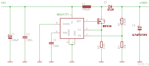

Нужна помощь! Проблема с преобразователем на MAX1771. Как его заставить норально работать от 5в ? Или это невозможно ?
Проблема в следующем. При изменении напряжения питания, например с 5 до 8 вольт, начинает изменяться выходное напряжение.
Схема такая:
d7fdb681-bc23-4075-9550-d6b9958dd199.gif [4.95 KiB]
Например как-то так: viewtopic.php?p=3783132#p3783132
зы: Обратите внимание на полевик в первую очередь :idea: :wink:

Может все-таки с умножителем попробовать? Из 5 закидывать очень непросто. Полевик нужен нетривиальный.

Полевик надо вольт на 200, иначе максимум схемы равен пробивному напряжению. Хотя ктото скажет надо вольт на 400 типо обратное чтото, не шарю.
СпойлерПо даташиту полевик на 150 и на выходе ровно максимум 150. Поэтому засунул тот полевик аноды дёргать, вот там он годен.
Домотать вторичку на дроссель последовательно тонким провдом и диод к ней.
Мотать лучше на гантельке. Хотя если это гантелька, её же можно накрыть другой гантелькой большой индуктивностью. SMD намного ниже, но вот про индуктивыне не знаю можно ли гдето выковырнуть.
Вообще у меня мысль под подобные микросхемы делать самозапит.
СпойлерПодключать их через диод к низковольтному питанию, а их питать от повышающей обмотки чтоб транзисторы проще дрыгать было, и электролит поемкостнее. Но както до таких экспериментов не дорос. В мощных схемах обычно ставится мелкая mt3608, а от ней уже основная ШИМ на 12в.
