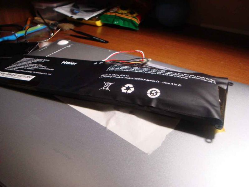

Например только что чуть ноут свой не угробил, вовремя увидел как то клавиатура непривычно выпирает, быстро крышку открутил, коышка мощная алюминиевая, а там аккум вздулся в два раза. В связи с этим появилась идея какое то приспособление чтобы узнавало вздулся аккум или все норм. Пока не представляю. Мб обмотать тонким хрупким проводом чтобы рвался при вздутиии. Или какой то микровыключатель или датчик приближения, тензосенсор или.
Давайте подумаем, мб что придумаем

Ближе всего по свойствам тензодатчики.
Но их наклеивать надо... А довольно часто корпуса пластмассовые...
Эту "добавку" в принципе надо изготовителю аккумуляторов делать...

Аккум вздувает посередине. Если чтото легко переламываемое, тонкую керамику какую то например? По бокам аккума будет прижата римотана скотчем. Если начнет пучить середина сломается и контакт пропадет

Грифель? Проводящий, легко ломается.
Ноутбук небось постоянно от сети питался?

В центре батареи приклейте кусок, вырезанный из мембранной клавиатуры (с наклеенным пятачком для нажима).

Не порвется проволока, а вот с карандашом идея. Раньше тонкие китайские грифели были помню в школе гонялись за ними, сантиметров 5-7 длиной. Приклеить на концы провода тонкиеи и в два слоя скотча и в схему штатной защиты бмс.

Канцелярская кнопка приклееная к крышке решит все проблемы.
Пиптик можно укоротить.
Решение проблемы заняло, секунды 4, из которых 1 вспоминал как выглядит кнопка и ещё 15 как она называется.
И странно что производители так не делают, наверно метал экономят.

Химия такая. При перезаряде в электрод много ионов набивается, может увеличиться размер электрода сильнее чем задумано. При переразряде - продукты вредных реакций больше по объему чем изначальные. Еще газ может выделиться. А заряжать до напряжения ниже максимального продляет жизнь ценой потери емкости. У некоторых ноутов настройка бывает что заряжать при питании от сети не до конца.

Дуются чаще не при перезаряде, а при глубоком разряде... Точнее, при глубоком разряде дуются ВСЕ, даже цилиндрические - только у цилиндрических есть аварийный клапан, а у "пакетиков" его нет...

хз что там с разрядом, но неоднократно наблюдал как старые акки дуются после того как с них сняли нагрузку. Те планшет с дохлой акб работал по 10 минут и не дулся,но стоило отключить батарею и через пару дней подушка.

Asus постоянно ремонтирую и ни разу не встречал дутые акб. Ни на планшетах ни на ноутах. А вот подвальный кЕтай такой как Престижио, Хайер и прочие постоянно дует даже до истечения гарантии.
Добавлено after 16 minutes 8 seconds:
несколько штук таких было поменяно и на всех одна и та же банка дуется. Из этого делаю вывод что дело не в банках, в конструкторах этого дерьма.
