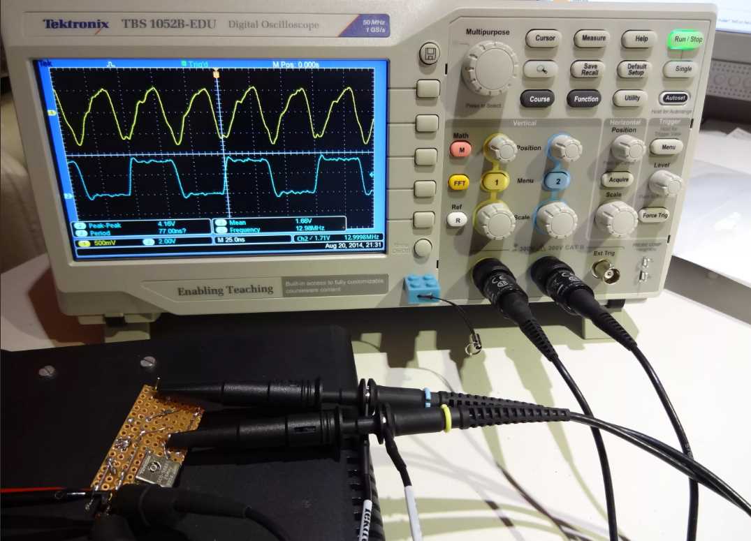

для измерения точного время прохождения сигнала нужен прибор...
прибор.jpg [76.4 KiB]
которого у меня сейчас под рукой нет...
в этом вся проблема...
