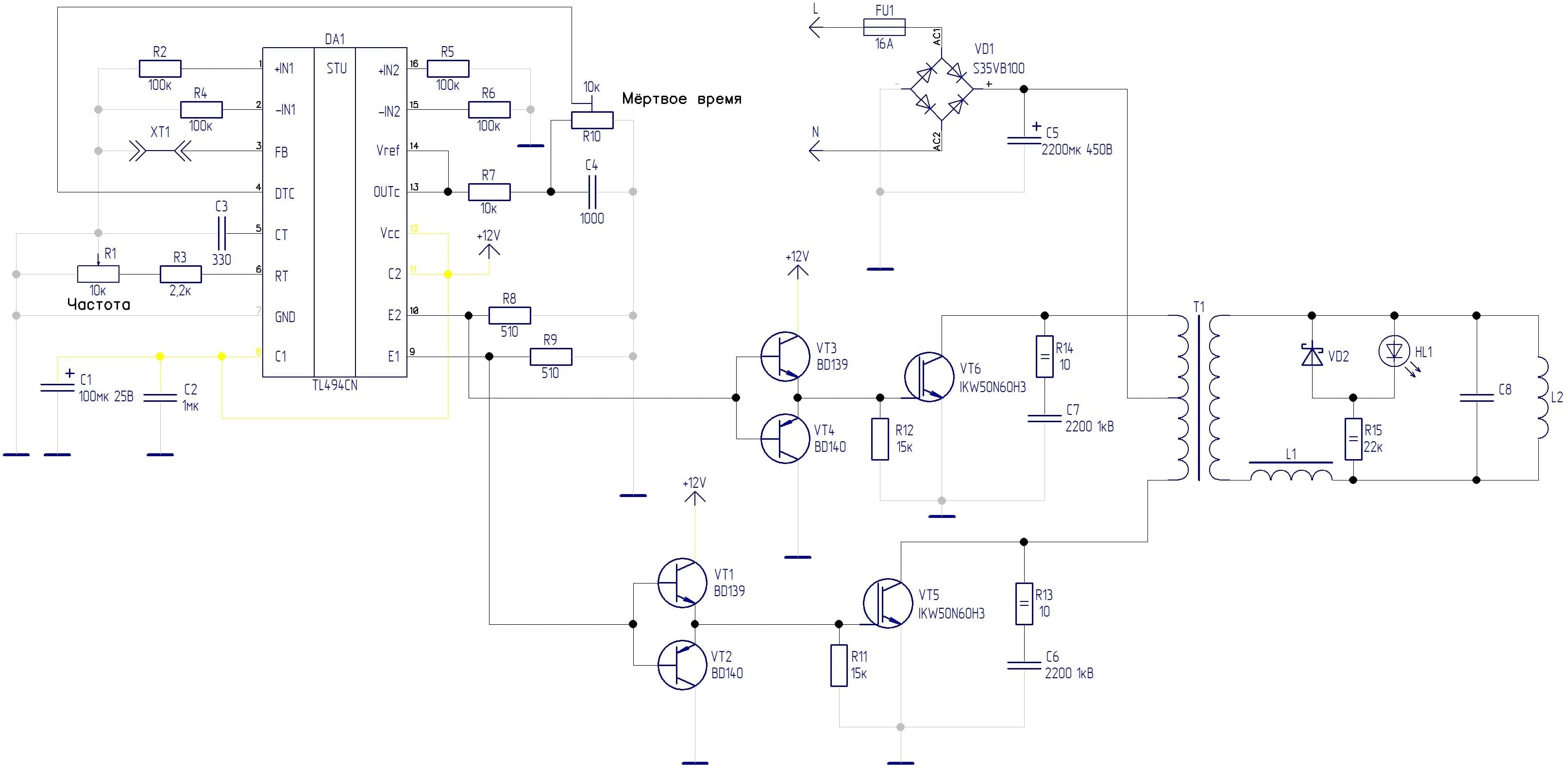

Здравствуйте, форумчане. Подскажите, пожалуйста, как сделать согласующий трансформатор, дроссель L1 (какая должна быть индуктивность) и сам индуктор L2?
Какая должна быть магнитная проницаемость для сердечника трансформатора и дросселя? Какие конденсаторы C8 (изобразил временно один) использовать перед индуктором (ёмкость)?
Планируемая мощность 3 кВт.
На форуме Радиокота ссылались на flyback.org.ru. Нашёл там тему и человек прикреплял инструкции по изготовлению нагревателя в ссылке на dropbox, но она уже нерабочая.
http://flyback.org.ru/viewtopic.php?t=7 ... sc&start=0
Может есть какие-нибудь замечания по схеме? В качестве ключей планирую использовать IGBT транзисторы IKW50N60H3.

push pull на 300VDC без быстродействующей защиты по току так себе идея.
Для пушпулл ключи на 600В мало, там только размах на каждом такой будет, без учета выбросов. На 900 и более нужны, тогда как в полумост и мост на 400-500 за глаза. Потому и пушпулл для 220 питания никто не делает.
Да и мотать в 2 раза больше...
Но в полумосте нет перенапряжений, но лучше мост. Что мешает добавить еще 1 полумост и сделать мост :))) .
Я вообще нигде такое не применяю мотать извратный транс не хочется, проще мост чем транс с обмоткой с отводом.
