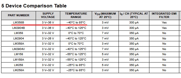

Хай всем! Собственно термостат для принтера что бы при нагреве камеры вентус на термобарьере начинал крутится на всю, в холодном состоянии будет меньше износ. Но вот дело в том что в камере до 100 град потому я в сомнениях применять ли ОУ типа LM358 или сделать на транзисторах, на ОУ конечно было проще и более правильно для меня. Вот транзисторам то пофиг то, а вот ОУ не зажарится через некоторое время?

А с чего он зажарится? Посмотри в этой же линейки есть ОУ для военки LM2904, у которого температура до +125 градусов. Кстати, у некоторых производителей и х58 работает до +125. Делай на ОУ, только бери у серьёзных производителей типа TI, AD, LT, MAXIM.

и да 358 это версия- гавноширпотреб есть 258 с широким диапазоном температур...-пром применения и 158 милиттари те ваше вачные..... цена канешна выше...

Ты просто молодой и неопытный, поэтому оцениваешь вопросы и ответы с позиций своего узкого кругозора.
Я недавно сменил работу, так вот, одним из вариантов новой работы был разработка электроники для мониторинга состояния скважин и управления электроприводами, работающими в скважинах на глубине в несколько километров, где температура как раз 100-150 градусов, поэтому ТС, по-моему, мог просто не раскрывать истинную потребность, зная о том, как нервно заказчики такого оборудования относятся даже к разговорам на эту тему.
Industrial grade стал гавноширпотребом?
