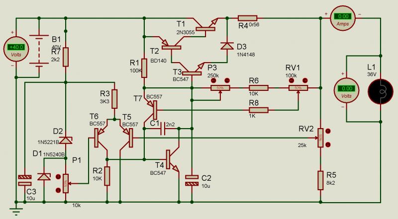

Этот на рассыпухе, но у него не очень хорошая температурная стабильность, хотя, если заменить Т3 на более мощный, начинает работать нормально. Но нет индикации....
стабилизатор1.gif [94.3 KiB]
На вид - солидно.
Дай, думаю, повторю.
А по факту, похоже, херня полнейшая ...
Шо протеус...
шо мультисим...
Похоже, сборки в железе это cenzored не получит .
Или кто скажет, почему оно не работает?
Multisim - Current regulator.zip [252.08 KiB]
Proteus - Current regulator.zip [168.54 KiB]
