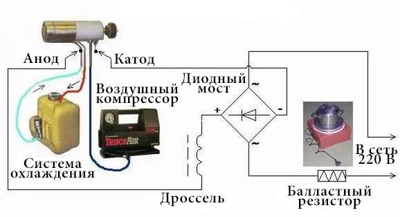

Кто нибудь пробовал так подключать резак?
Plazmotron-svoimi-rukami-shema.jpg [27.53 KiB]
