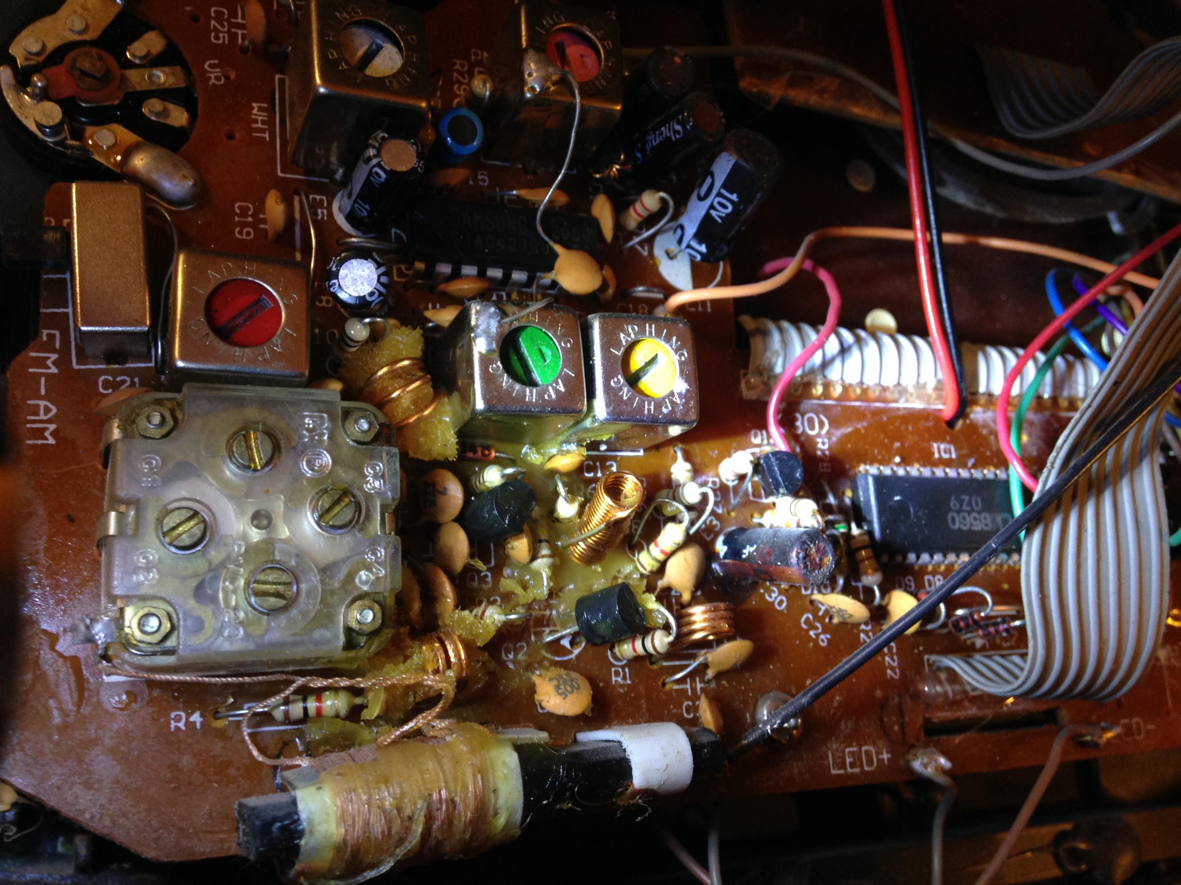

Имею такие вот часы но они постояноо отстают.По слухам там это можно регулировать перемю резисторами,но знал бы прикуп-жил бы уже не здесь.Смогу ли получить совет чего и куда покрутить(но не про палец у виска0-спасибо большое

Вот ваши часы "ФЁРСТ", покажите пальчиком, какие именно:
https://www.google.com/search?source=un ... 83&bih=859
А ещё лучше- что у ваших часов внутри..
Хотя, скорее всего, ваши часы сделаны на основе микросхемы LM8560, и, ничего "подкрутить" не получится, часы синхронизируются с частотой питающей сети, а она держится +- 0,2 герца, максимум - +-0,4 герца.. А, если в сети вместо 50 герц идёт 49,8 (допустимая норма отклонения) то ваши часы будут отставать на 0,004 секунды за секунду, или 345 секунд за сутки. или почти 6 минут за сутки)

Микросхема LM8560 имеет вход выбора входной частоты 50/60 Гц 50/60 Selective Input.
А так, сделать отдельный блок с кварцевым генератором.

[url=h[url=https://img.radiokot.ru/files/124059/medium/2g7f06zhnf.JPG][img]https://img.radiokot.ru/files/124059/thumbnail/2g7f06zhnf.JPG[/ittps://img.radiokot.ru/files/124059/medium/2g7f06zhnf.JPG][img]https://img.radiokot.ru/files/1[url=https://img.radiokot.ru/files/124059/medium/2g7f851qmm.jpg][img]https://img.radiokot.ru/files/124059/thumbnail/2g7f851qmm.jpg[/img][/url]24059/thumbnail/2g7f06zhnf.JPG[/img][/url]

Учитесь правильно картинки вставлять, когда вы копируете строку с img.radiokot.ru там не надо НИЧЕГО добавлять или убирать, просто нажимаете ВВ под картинкой и копируете выделившуюся строку в сообщение.
https://img.radiokot.ru/files/124059/2g7f06zhnf.JPG
https://img.radiokot.ru/files/124059/2g7f851qmm.jpg
Ну, как и предполагалось, LM8560, у неё нет регулировки точности хода..

Разве что лепить туда отдельный кварцованный генератор с выходом 50 или 60 Гц и от него синхронизировать микру.

Не так это просто - синхронно с тактированием надо переключать сегменты индикатора. Иначе казать секазябры будет. Схемы доработки в сети есть.

А разве тактирование сегментов не самой микросхемой задается?
Надо на синхровход ИМС подать кварцованные 50 (60) Гц, а микруля все остальное сделает сама.
Да вот :( :?
Помимо тактирования, ещё и индикация от сети. :?

По подключению катодов индикатора хорошо видно как происходит индикация. Да и на структурной схеме показан блок "Blank & Flash" управляющий выходными драйверами и синхронизируемый от сети.

По блок схеме входная частота поступает на индикацию

Именно так. Там ещё есть фазовый детектор, и когда например положительная полуволна сетевого напряжения достигает определённой фазы (в момент когда на одной группе катодов индикатора отрицательное напряжение одной из полуобмоток трансформатора) выходной драйвер разрешает вывод одной группы сегментов, а при отрицательной полуволне (в момент когда на другой группе катодов индикатора отрицательное напряжение другой полуобмотки трансформатора) разрешается вывод другой группы сегментов. Т.е. МС выводит либо одну, либо другую группу сегментов в определённые фазы сетевого напряжения (по сути индикация тактируется сетью).
Если подавать на вход "50/60Гц." сигнал не синхронный с сетью (а в случае подачи точного сигнала 50/60Гц. так и будет), то нормальная индикация по противофазным полупериодам на катодах индикатора будет невозможна. :( В таком случае придётся синхронно с точным сигналом 50/60Гц. коммутировать катоды отдельными ключами. :)
