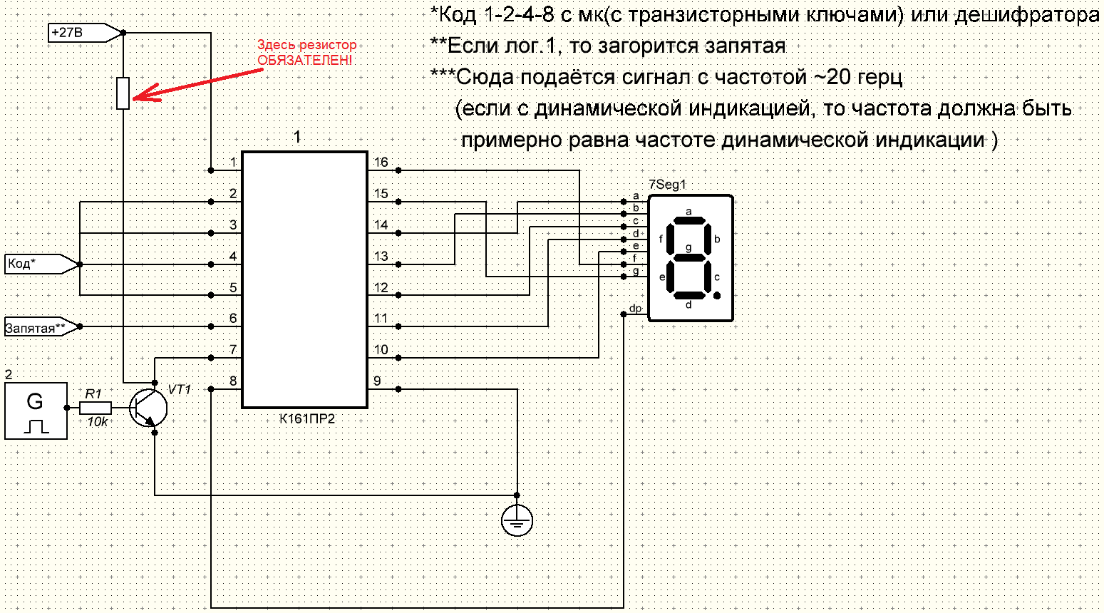

СообщениеДобавлено: Вс фев 07, 2021 13:45:31
Зарегистрирован: Пт фев 05, 2021 18:58:03
Сообщений: 11
Откуда: Киров
А схемку нарисуйте, по которой подключали!
Хорошо! Держите! Мой первый опыт в рисовании схем в программе Splan70. Надеюсь получилось нормально :))

 Заголовок сообщения: Re: Вопрос по микросхеме К161ПР2
СообщениеДобавлено: Вс фев 07, 2021 15:28:32
Карма: 195
Рейтинг сообщений: 8518
Сообщений: 41969
Резистор забыли-
Транзистор с "импульсами" :dont_know: В даташите про "импульсы" особо не пишут, вроде как можно и просто "1" подать.. :dont_know:
0011.png [74.44 KiB]
СообщениеДобавлено: Вс фев 07, 2021 17:14:50
Сообщений: 11
Откуда: Киров
Резистор забыли-
Да, действительно забыл. А про импульсы - у меня если подавать лог. 1 на 7-й вход, ничего не заработало. А как только подал импульсы, то всё стало на места.
СообщениеДобавлено: Вс фев 07, 2021 17:27:13
Карма: 123
Рейтинг сообщений: 7958
Сообщений: 39199
7 нога это вход перезаписи внутр. регистра памяти -внуктри чипа регистр и дешик тоесть по сути нечто подобно 176ид3
импулс перезаписи нало подат посли установки кода на входах 1248 состояние будет сохранятся до прихода следущего фронта записи в регистр в свое время применял их со 155серией через преобразователь уровння вполне в самоделно частотомере и ЦШ успешно дешик имет свои особености при кодах чисел выще 9 (A-F)
