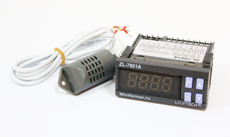

Здравствуйте, котофяне!
Собственно, в заголовке и вопрос. Будет ли сей китайский девайс (на фото внизу) работать в камере, где повышенная влажность (до 90%)? Или его нужно будет как-то герметизировать?
PS Расположить прибор снаружи корпуса камеры - не вариант, т.к. камера будет находиться в неотапливаемом гараже, а у нас морозы за 40 - не редкость...

Нет - оно и в сухом прохладном месте может не работать. Платы не лакированы, паяны из говна говном и на говне и от оставшегося после пайки говна не отмыты !!!!

Нормально там всё отмыто… :) никакого флюса на платах нет (тот который мне попадался). Обычно такого исполнения девайсы работают вполне нормально в условиях до 80% влажности без конденсата… но лучше для надёжности дополнительно покрыть плату лаком а клеммники залить герметиком и тогда устройство будет работать десятилетиями без нареканий.

Мороз и влажность совсем разные вещи. В мороз большая влажность -это редкость, она выпадает в осадок в виде льда.

Влажность будет внутри камеры, а мороз - снаружи. В камере будет поддерживаться постоянная плюсовая Т и постоянная влажность около 70-80%, но иногда может подниматься до 90%...

Залить лаком, самым обычным типа пластик-71

Значит вам повезло, а мне с Али приходили заляпвные флюсом, и не лакированные, а с учетом того, что паяны они китайским безоловянно-безсвинцовым говном, то для работы при перепадах температуры их крайне желательно полностью пропаять провославно-советским ПОС-61 и отлакировать , а лучше покрыть платы 2х компонетным силиконом.
Клеммники достаточно покрыть силиконовой смазкой (что-б вода "мостики2 не образовывала, а залитые как на точке монтажа пользовать.

ЗЫ При перепадах температур то говно (тьфу припой) что используют китайцы для дешевого ширпотреба склонен давать трещины , что черевато неадекватным поведением устройства, потому для жестской эксплуатации пропайка крайне рекомендована. По лаку вам уже сказали. В несколько тонких слоев с полной просушкой каждого (слой лака под новым слоем лака сохнуть практически перестает.

Образовался лёд, далее включили прибор, он нагрелся (не до красна конечно) лёд тает, и вот она влага, сосульки.
Насчёт покрытия лаком.
Давненько уже было, в камере влаги через несколько часов влажность под лаком и снаружи одна и таже,
это про лак УР231 в несколько слоёв.
В другой технике блоки внутренности заливали специальной жидкостью, застывающей в типа силикон.
Минус 40С, уже граничная температура, на ней большинство радиокомпонентов ухудшают свои свойства.
Чтобы работала техника, детали уже военной приемки, коих в этой штуке быть не может,
там вообще детали из отбраковки, что бы дёшево было.
Первыми откажутся замыкать кнопки (для влажных условий есть специальные) в них будет постоянно влага, затем из-за скапливающейся влаги токи утечки на плате доделают дело.
На мой взгляд лучшим вариантом было бы размещение снаружи и обеспечить обогрев прибора (разные способы).

Парафином/стеорином залить под завязку. Я так антенный усилитель заливал, который работал на улице.

Лак Пластик-71 уже купил. Дороговат, собака сутулая!
pcb432
Этот вариант тоже рассматриваю. Сейчас еще недельку зреть буду, потом че-нить начну ваять.

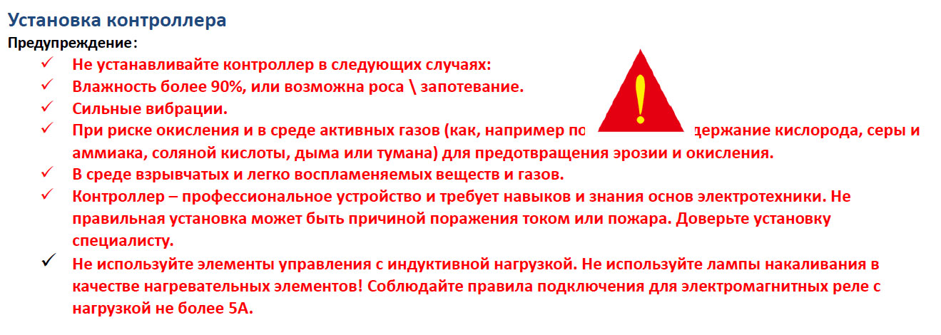

Кстати, к теме - во вложении первое предупреждение именно за влажность... Так что думаю...
