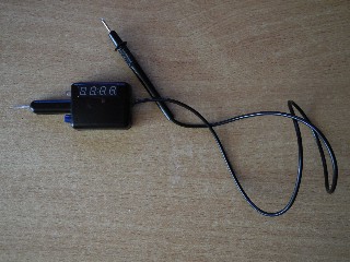

На создание данного пробника меня натолкнул ремонт машинки автомата, там в её потрохах было и темно и тесно , с мультиметром не развернёшся,в итоге вот что получилось .Ссылка на видео: https://youtu.be/yp_FqyM8gNU , компоненты: вольтметр, dc-dc 3.7-5v, аккумулятор приобретены на алиэкспресс, зарядка лития на max1555 сделана по даташиту, пробник-прозвонка разведена по достаточно популярной схеме, добавлен мостик и конденсатор для измерения вольтметром переменки. Всё упаковано в корпус от радиопередатчика сигнализации автомобиля.

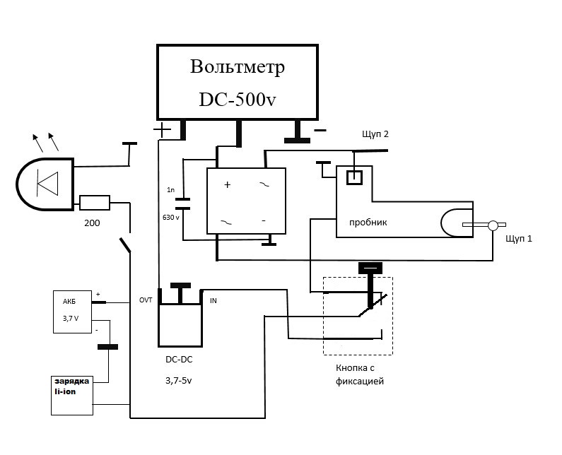

для повторяющих - схема соединений компонентов пробника. Выключателя питания нет т.к. в режиме прозвонки потребление мизерное.

схема которая была взята за основу

Получившуюся схему нужно было в привычном виде рисовать. В картинках голову сломаешь.
