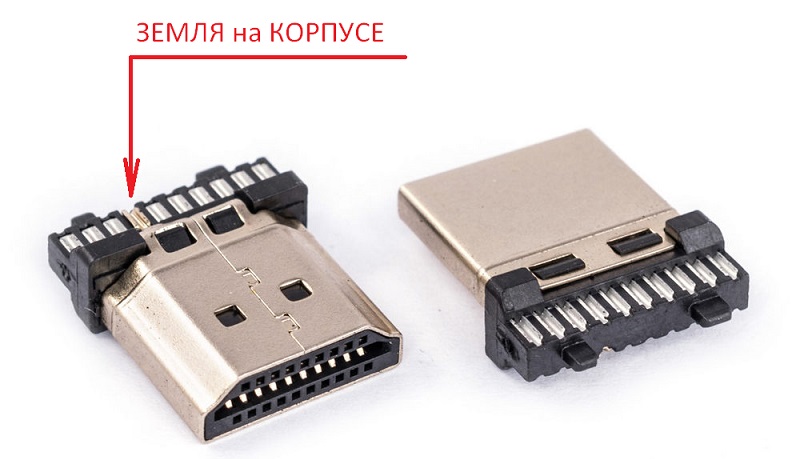

Да знаем, знаем! :) Ну если делать монгожилку(каждый проводочек) и в мягкой, силиконовой изоляции - то будет шнурок уже золотой! Правильно? :wink:
Вот что было сначала сделано: был отрезан "набалдашник" потому, что отвалились сразу несколько пинов - перепаял всё по новой нормально. Потом сам кабЕль лопнул внутри - одна жилка (не помню уже какая) оборвалась где-то в середине. Потому и искромсал весь кабЕль нафиг! И цвета они ваще не раскладывали правильно! как легло - так и спаяли! :facepalm:
Не будет.
Возьми витые пары из UTP-кабеля (они есть и с многопроволочными жилами).
На таком расстоянии там насрать на волновое сопротивление, лишь бы экраны были.

 Заголовок сообщения: Re: Самодельный кабель HDMI
СообщениеДобавлено: Сб июл 13, 2019 14:03:15
Карма: 233
Рейтинг сообщений: 11337
Сообщений: 37346
Откуда: Нижний Новгород
Рейтинг сообщения: 5
Контакты "плюс" и "минус" - витая пара. А контакт "между ними" - для экрана этой пары.
Если у тебя пара не экранирована, то земляной провод не нужен вообще. Тем более не нужно пускать его между проводниками пары.
Это тебе не IDE-шлейф.

Так на DVI он с краю: 3-й, 11-й и 19-й. Да можно и без них, но я подумал для дополнительной земли и механической надёжности. Я могу земли R-G-B шины не припаивать к HDMI. В общем пробовать буду по-разному.
Добавлено after 8 minutes 19 seconds:
musor писал(а):
припаял простой шлейфплоски сантиметроф 30длинуй между 2 рядом расроложенми -парами 1 земляной -следуюшаяпара-снова земля-....
крайние концы в шлейфе по 2шилы тоже земля
А я так и хотел сделать. Просто побольше земель, чтоб электрическая надёжность была. К стати, и сами разъёмы - наружные железки они никогда не заземляют! Потому и остаётся одна-единственная жилка земли (17-я на HDMI), которая при обрыве может привести к вышмаливанию шины данных в телеке!!! :kill:
В компах хоть есть винты для надёжного крепления разъёма... так просто не выдернешь "случайно"! :) А в телеке нечем зажать провод или его разъём.
