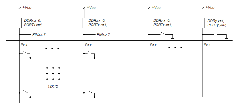

Я же код выкладовал?Максимум чем теперь могу помочь это картинкой как пояснение к алгоритму.
Klava.png [10.87 KiB]
Выделяем 12+12 линий МК. Первые 12 (стоблцы) настраиваем как DDRx.x=0; PORTx.x=1; это включит подтяжки к лог1. С этих портов будем опрашивать состяние PINx.x. Вторые 12 портов настраиваються так же.Только поочерёдно по одному порту настраиваються как DDRx.x=1; PORTx.x=0; Таким образом по строкам пробегает лог.0. Если не одна кнопка ненажата то будут все единицы.Нули будут соответствовать нажатым кнопкам.Всё придельно просто!

Что-то недопонял, почему 12x12, и где активность?

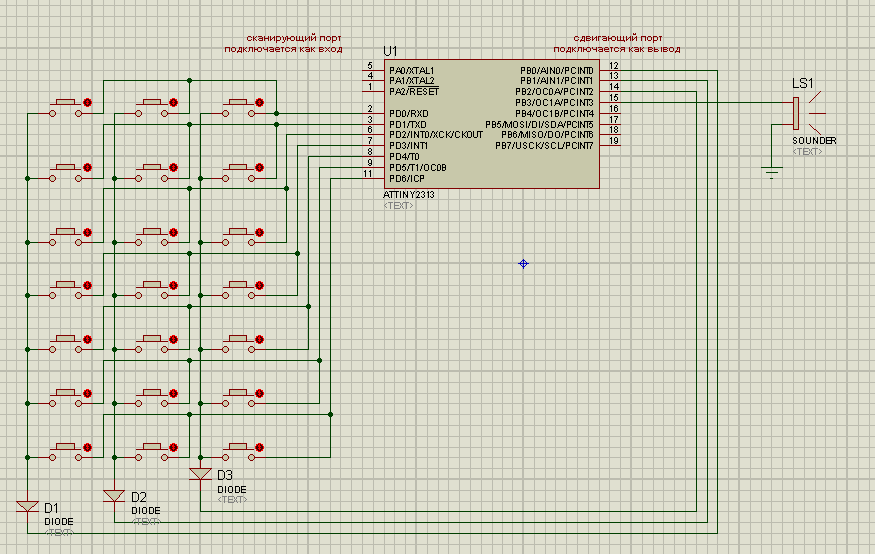

привет. я тут набросал немного кода. он не дописан. там короче нужно выбирать коэффициент по столбцу и строке. и загружать его в 16 битный таймер. если кто может помогите дописать его до конца. а то что я один что ли буду все делать. потом я допишу до ШИМ атаки и затухания. если получится конечно.
P.S. это написано для матричного опроса кнопок. всего кнопок 21. но можно увеличить до 49 если если добавить остальные выводы порта B на сканирование столбцов. это конечно игрушка но одноголосная. вроде как на NE555 только с мк и матричной клавиатурой. но фишка в том что с помощью шим можно можно потом будет добавить атаку и затухание как у пианино
Спойлер#include <tiny2313.h>
#include <delay.h>
flash unsigned char temp[3] {0b00000110; 0b00000101; 0b00000011);
flash unsigned int ton[3][7] {{1;2;3;4;5;6;7;8;9;10;11;12;13;14;15;16;17;18;19;20;21}}
void main(void)
unsigned char stolbik;
unsigned char stroka;
unsigned char temp2;
PORTB=0x07;
DDRB=0xFF;
PORTD=0x7F;
DDRD=0x00;
TCCR1A=0x00;
TCCR1B=0x0A;
TCNT1H=0x00;
TCNT1L=0x00;
ICR1H=0x00;
ICR1L=0x00;
OCR1AH=0x00;
OCR1AL=0x00;
OCR1BH=0x00;
OCR1BL=0x00;
GIMSK=0x00;
MCUCR=0x00;
TIMSK=0x00;
ACSR=0x80;
DIDR=0x00;
while (1)
{for (stolbik=0; stolbik<2; stolbik++) \\цикл сканирования столбцов
{PORTB=temp[stolbik]; \\присвоение нуля определенному выводу порта B
if (PINB!=temp[stolbik]) \\проверить на изменение в трех младших битах порта B
{ temp2=PORTD; \\присвоение переменной значение порта D
for (stroka=0; stroka<7; stroka++) \\цикл сканирования строк
{ if ((temp2&0x01)==0) goto m1; \\проверка младшего бита переменной на наличие нуля
temp2=temp2>>1;} \\сдвиг содержимого переменной к младшему биту
схема подключения.PNG [38.18 KiB]
