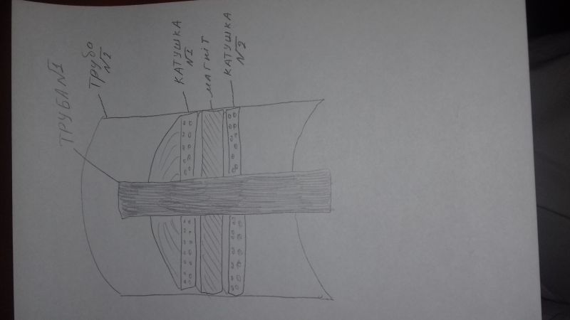

Ребята подскажите пожалуйста как намагнитить магнит? ( только не так мол надо мегават енергии три килотоны тротила и наквадах реактор) я знаю что это реально но после ряда попыток и нескольких вариантов у меня получилось намагнитить диаметрально. Тоесть могу даже в феритовых магнитах менять полчрность и сила полюсов удовлетворительная. Но вот вся сложность заключается в том что мне нужно именно радиально намагнитить магнит и я пока даже не представляю как но нужно по зарез. Прошу отнестись серезно , может кто знает какие катушки нужни как их складывать. То что есть в интернете не работает есле просто вбить в поиск то там есть только одна схема и она липовая. Может кто уже магнитил такие магниты то подскажите что я делаю не так. Зарание спасиба.

надевай магнит на трубу (или штырь - внутренние полости не важны, желательно чтобы зазор был маленьким), с обоих сторон магнита на трубу помести по катушке, катушки магнитят встречно. чтобы ещё усилить поле - можно поместить всю конструкцию в ещё одну трубу и с торцов закрыть шайбами - так соберётся замкнутый магнитопровод, намагничивающий радиально.

Есле я вас правильно понял то это так , не совсем понял про шайбы? Есле можно то прошу подробнее написать что с ними делать?

Твой рисунок непонятен. (низко качество картинки)
катушки накладывай так, чтобы они в теле магнита создавали нужное направление поля (катушки при этом будут отталкиваться), а трубы и шайбы - это магнитопроводы, уменьшающие магнитное сопротивление... если катушки достаточно мощные, то можно попробовать вообще без магнитопроводов (просто магнит, зажатый между катушек)

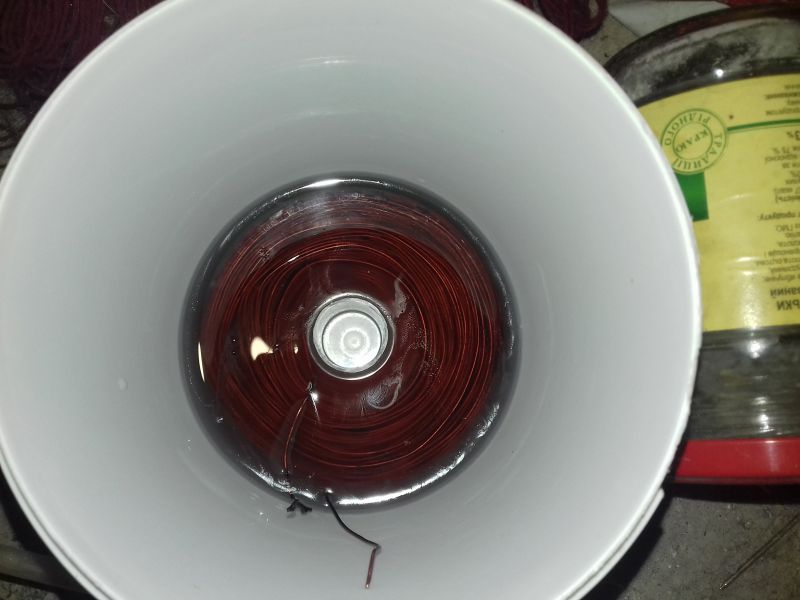

А катушки у меня медным проводом 480 витков сечением 0.8 залиты в эпоксидку две одинаковые. Раньше магнитил ими.
Может для такой конструкции нужны другие катушки?

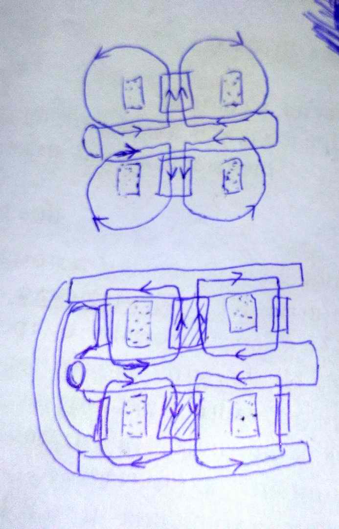

Вы имеете ввиду кольцо с намагничиванием по радиусу от центра?
Тут основная проблема в том, что при использовании обычной стали в качестве сердечника соленоида отсутствие выраженной анизотропии вдоль сердечника приводит к замыканию значительной части силовых линий вне зазора намагничивания.
Но конструкция должна выглядеть как толстостенный стакан с центральным стержнем в центре, а в диаметральном сечении это будет выглядеть как Ш-образный сердечник. Центральный стержень должен иметь диаметр равный внутреннему диаметру кольца магнита. А внутренний диаметр стакана - равен внешнему диаметру магнита. Ну и не забыть, что конструкция должна быть разборной, иначе потом магнит будет не снять.
Катушка размещается на центральном керне.
В принципе, так можно намагнитить и шайбу без отверстия, но поле в центре шайбы будет почти продольным и в результате чисто радиального магнита не выйдет. У него останется продольная (по высоте шайбы) компонента. В сечении это будет выглядеть как диагональное намагничивание.

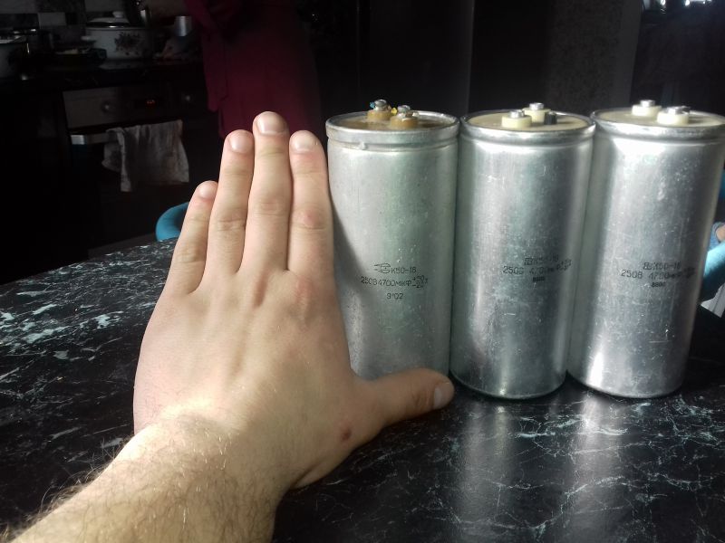

Нащщет катушки. Тут дело в том, что для получения экстра токов нужно разряжать на катушку конденсатор через ключ (лучше всего IGBT). Катушку нужно шунтировать диодом для замыкания тока после размыкания ключа. Заряд емкости можно делать через мощный резистор от удвоителя напряжения сети, либо от повышающего трансформатора.
Емкости в блок нужно выбирать такими, чтобы они выдержали разрядный ток. Иначе тупо отгорят выводы внутри. Ну и по напряжению, естественно. Для своих целей я получал в катушке Гельмгольца (воздушной без сердечника) поле в 400 Ое (Ое - это Эрстед) То есть в единицах СИ - это 32 000 А/м. Для этого разряжал в катушку блок электролитов общей емкостью 2000 мкФ при напряжении на блоке около 550 Вольт. Сопротивление катушки уже не помню. Ток в импульсе был порядка 200 А.

Вот конденсаторы которые используются для зарядки и одна из катушек для намагничивания.
Осталось подобрать железо для оснастки магнита ну думаю в течении нескольких дней найду или на крайняк к токарю

Энергия конденсаторов линейно зависит от их емкости и квадратично от напряжения. Если учесть, что для создания напряженности поля нужны ампервитки, а катушка у Вас намотана очень тонким проводом, то 250 Вольт представляется весьма незначительным напряжением. Проблема катушек с большим количеством витков сделанных тонким проводом в их большой индуктивности. В результате имеем во-первых, ограничение по току связанное с омическим сопротивлением катушки и во-вторых, медленный рост тока в катушке и исчерпание энергии конденсаторов уже на малых токах.
Поэтому Вам следовало бы измерить сопротивление и индуктивность катушки с ярмом (сердечником) и промоделировать ток через нее любым схемотехническим симулятором. Например Микрокапом или ЛТспайсом.
Ну и неплохо бы сделать измеритель тока на токовых сенсорах от Аллегро микросистемс на основе Холла.
Там есть с пределами до 400 Ампер. https://www.allegromicro.com/en/product ... ics/acs773
Сердечник у катушки должен иметь максимально возможное СЕЧЕНИЕ вплоть до зазора, куда вставляется магнит.
