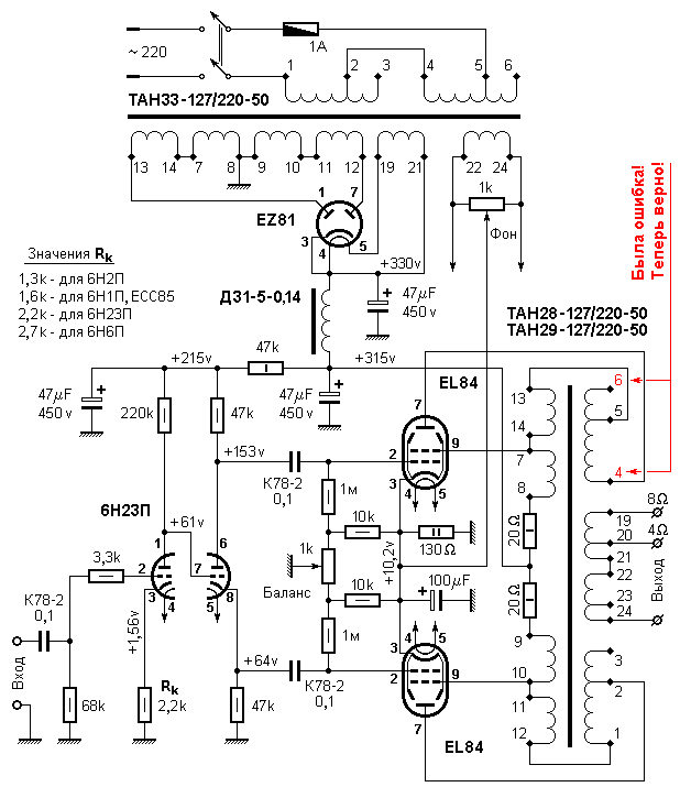

Вот схема усилителя.
sc1.gif [17.73 KiB]
И ещё вопрос, заказчик просит втулить сюда наушники, подскажите как правильно?

kabachok1994,
у вас выход гальванически не связан с входом.
что вы тут бабушкко лохматите, какие земли соединять собрались?
на вход ищо можно схемка присабачить.
к выходам просто индикахреты через делители с диодами ессно.
ЕГЭ не может не сказаться....
смотрите схемко любого совка с стрелочными показометрами по выходу.
думать чуть чуть не хачу...

SSkot идея была использовать один индикатор для измерения входа выхода. Так что не получиться прикрутить...?
musor ин9 нет и ин31 тоже нет, так что приходится колдовать с тем что есть.
И ещё коты как- же все таки наушники притулить.

Спасибо! Всем за советы! Возник ещё один вопросик, подстроечный резистор который отвечает за фон, в схеме усилителя, какой минимальной мощности можно применить?
