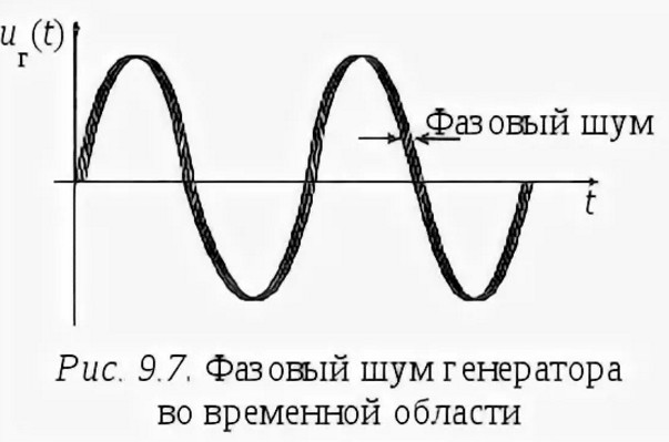

goldenandy писал(а):
Не подменяйте понятия. Входной сигнал цифровой, в идеале - меандр. Но с неизвестной длительностью.
А при примененном ТС алгоритме показания не могут прыгать на +/-1 единицу.
на +/-1 единицу - это просто пример, поясняющий принцип работа фильтр - гистерезиса. В реальной жизни всё иначе.
Я не подменяю понятия. Любой сигнал имеет шум. Идеальных сигналов в природе не существует))
Например синусоида:
1.jpg [36.64 KiB]
Меандр так же имеет шум:
2.jpg [101.91 KiB]
Вы измеряете длительность импульсов (или скважность, или период... не важно). Таймер 16 разрядный ? (65536 разрядов).
А теперь измерьте длительность импульсов, с учётом фазового шума меандра.
Какая у вас будет погрешность измерения ? 1, 2, 3 разряда ? ))
3.jpg [47.94 KiB]
Я уже молчу, что кроме фазового шума меандра есть ещё кратковременная стабильность кварцевого генератора МК.))
И т.д. и т.п.
Поэтому, после измерения длительности импульсов, сначала пропускаем полученные данные через фильтр - гистерезис (убираем шум), а потом уже делайте с этими данными что хотите... Умножайте, делите, записывайте в массив... ищите среднее... делайте скользящее окно... и т.д.
