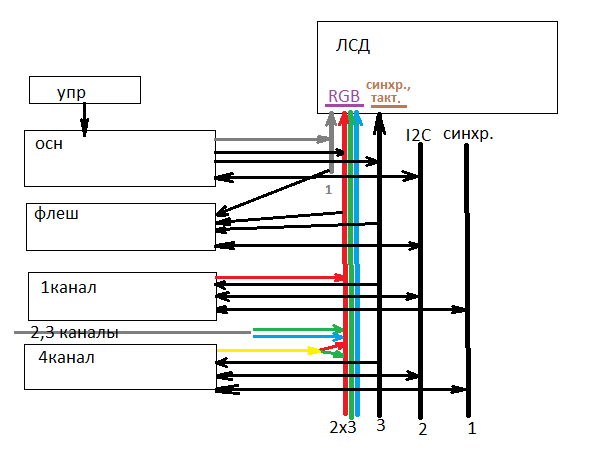

набросал примерный интерфейс:
каждый канал рисует своим цветом, основной блок - градациями серого. (весь текст выводится из основного блока, чтобы на шрифты не расходовать память каналов)
управление:
Спойлерпитание
изменение частоты
изменение фазы (отображение)
изменение фазы (захват)
регулировка span/zero поканально
режим захвата (single/norm/auto)
останов (hold)
изменение разрешения (8 / 12 бит)
изменение режима захвата (один замер на точку / с вычислением макс, мин, средн. значений)
сделать скриншот
сохранить тренды
загрузить тренды...
разложить БПФ (зарезервировано)
мат.операции (D=A+B: D=A-B) результат записывается в один из каналов. (тоже пока резерв)
блок схема соединения узлов:
получается довольно жесткая схема, но зато должно быть неплохое быстродействие, кроме того блоки каналов будут съёмными (может заменяемыми на блоки с другими х-ками или функционалом, Х-У, например) это позволит со временем расширять возможности прибора не переделывая его полностью.
блок флеш позволит делать скриншоты экрана или сохранить состояние памяти канала для построения и анализа графика на ПК.
шина и2с используется для управления блоками и для выгрузки трендов во флеш
шина синхронизации нужна для синхронизации захвата трендов
шину тактирования и питание на схеме не отобразил.
_____
если есть какие нибудь идеи/замечания - пишите, (пока собирать не начал :) )

Сразу хочу сказать, я не собираюсь проектировать весь осциллограф с нуля, в сети есть масса хороших проверенных аппаратов (например Мурзик на Коте), в рамках данного проекта хочу только прикрутить большой "подножный" дисплей и тем улучшить х-ки осциллографа.
как показали мои опыты с этим дисплеем - метод отображения получается быстрый и незатратный (по вычислениям), тот "осцилл", что я собирал на тине13 по производительности (количество замеров в секунду) и по разрешению сильно обошел осцилл, собранный на ардуине (мега2560) (знаю, что сравнивать надо с чем нибудь другим :) но только факт перехода с жирной меги на тощую тиню, да ещё с 2,5-кратным увеличением разрешения чего стоит) т.к. вывод на экран практически не занимает процессорного времени (выполнялся таймером Т0 в режиме fastPWM с кешированием регистров, мне только оставалось правильно завести таймер (выставить TCNT0), да неторопно записать константу в OCR0B - она указывает, в какой "оборот" таймера нужно махнуть ногой)...
Сейчас изучаю RMы на СТМ, чтобы определить, как лучше всего организовать вывод у них.
