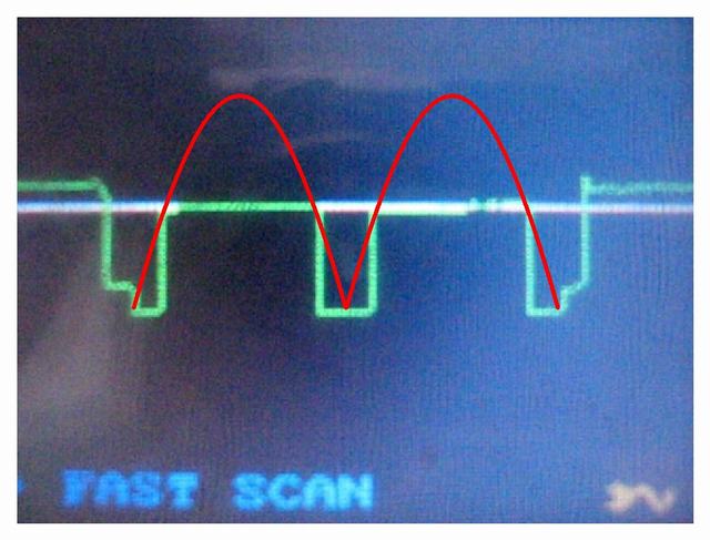

для лампы накаливания. по сравнению с обычным симисторным снижен уровень акустического шума издаваемого лампой.
для работы требуется наличие как фазного так и нулевого проводов, то есть в разрыв фазного провода подключить не выйдет.
предусмотрена защита от кз в нагрузке. схема управления рассеивает около 0,3W.

А что на затворе делается - наглядный скрин можно ?

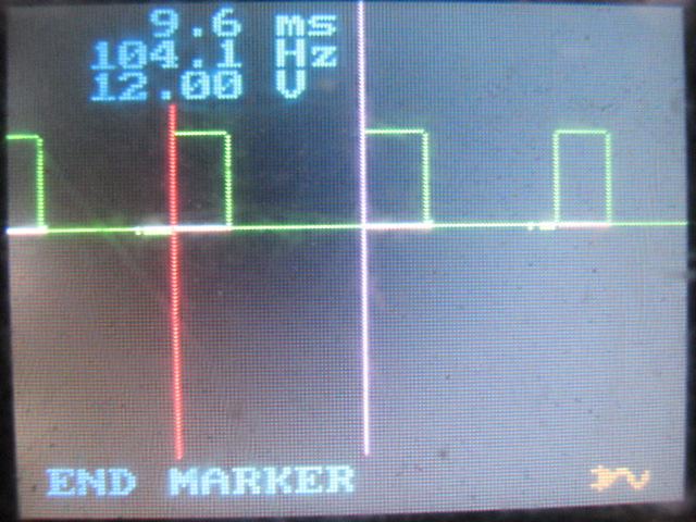

вот. только сама по себе картинка импульсов управления без привязки к полуволнам почти бесполезна. поэтому вторая картинка - сигнал между выходом тестового сигнала (инвертируется в начале периода) и затвором. там где небольшая ступенька - начало и конец периода волны сетевого напряжения.

Получается за одну полуволну - лампа трижды включается ?
В начале, в конце и в середине ?

нет, в середине не включается - на выходе получаются полуволны с вырезанной центральной частью (как на схеме).
