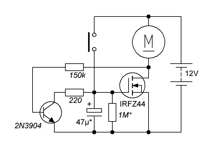

Есть подвал. В нем по весне грунтовая вода. Есть маленький насос (6-12 В, 15 Вт). Ямка, куда этот насос опускается. В ямку же опускается маленький поплавок. Еще есть автомобильный аккумулятор не шибко первой свежести (6 лет верно отпахал на авто).
Кто подкинет мысли какую простенькую схемку состряпать, чтобы при появлении воды и, соответственно, замыкании контакта в поплавке включался насос, питаясь от автомобильного аккумулятора, но потом, когда поплавок разомкнется, чтобы насос работал еще секунд 30? И чтобы после отключения насоса схема обесточивалась тоже. Далее, если через пару минут снова набежала вода, то история повторяется. Питание насоса, схемы, поплавка от этого же автомобильного аккумулятора.
Т.е. надо, чтобы когда воды, грубо говоря, нет, то чтобы от аккумулятора вообще ничего не ело ток. От 220В запитать не вариант, т.к. это подвал в многоквартирном доме, где при входе в подвал все обесточивается рубильником.
Вопрос по поводу "надолго аккумулятора не хватит" - это решаемо.
Не хочется делать на микроконтроллере типа atmega (хотя для меня это ближе), думаю можно проще как-то сделать из более простых компонентов типа тразисторов, конденсаторов...

Концевик включает реле с самоблокировкой, второй концевик размыкает цепь этого реле, концевики шушуть на разной высоте глубине
Добавлено after 4 minutes 29 seconds:
Можно полевик добавить, 2 резистора и конденсатор. Но это рисовать надо, а я с телефона. Щас попроьую на бумашке нарисовать

Реле обычное, полевик тоже любой n канальный, например с материнки или с блока питания ключ, да дофига где можно отколупать, уоеленсатором можно время настроить. Не знаю сколько с такой емкостью будет, мб и 10 мкф хватит, можно еще параллельно кондеру резистор 1 МОм или 470кОм крч надо пробовать
Добавлено after 2 minutes 3 seconds:
Блин, пока не обосрали схему, надо еще диод анодом к насосу, катодом к верхнему резистору, ато конденсатор через резистор быстро разрядится
Добавлено after 44 seconds:
Ща поправлю картинку

И всё же этого недостаточно. А если точнее, схема однажды сработав, больше не отключит насос пока не высадит аккумулятор. :? :facepalm:
oam333, ток потребления в дежурном режиме порядка 50...100мкА. устроит? Реле обязательно?

Нуда поторопился)))) чото неправильно, но уже лень, завтра подумаю
Добавлено after 1 minute 45 seconds:
Концевик надо в другое место. Оторвать диод от насоса, на его анод один контакт концевика, второц контакт на плюс аккума
Добавлено after 47 seconds:
Перенарисуйте кто с компа сидите

Самсусамыч, после отключения насоса вода, которая осталась в шланге, вытекает обратно через насос, т.к. обратного клапана нет. Поплавок будет стоять в районе верхней части насоса. Как только поплавок отключится, насос, проработав около 30 секунд, откачает почти всю воду из ямки, и, та вода, которая сольется обратно из шланга в ямку, не вызовет мгновенного включения насоса, т.к. уровень воды не поднимется до поплавка. А если не делать задержку отключения, то сразу после отключения насоса уровень поднимется и включится насос. Дергунчик получится.

Вот набросал свой вариант: :roll:
В дежурном режиме потребляет порядка 80мкА., что составляет около 0,5...1% от тока саморазряда аккумулятора.

vlasovzloy, да, действительно, не отпускает мотор))
korob, по твоей схеме все работает. Только резисторы вместо 150к взял 100к, и 220 взял 330. Кондер тот же 47 мкФ. Отпускает мотор через 33 секунды - то, что доктор прописал! Сейчас спаяю (а то на макетке собирал), и завтра поставлю уже в подвал.

Я поправил, но уже было поздно, ты уже по другому сделал. Ну ничо страшного, лижбы работало
