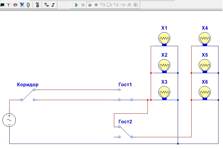

В общем установлен сквозной выключатель, один одноклавишный в коридоре, второй двухклавишный в гостиной, при чем первая клавиша завязана со вторым выключателем и включает/выключает первую группу ламп, вторая клавиша добавляет вторую группу ламп, но не возможно отдельно включить вторую группу ламп, а если включено 2 группы, то тот выключатель что в коридоре выключает обе группы, затем если включить в гостиной первую клавишу то загорится обе группы, ну или в зависимости от положения 2 клавиши... Нужно как-то отдельно включать вторую группу без замены выключателей... Желательно только с использованием реле...
Наверное нудно и не понятно, сейчас попробую схемку накидать...

идея пустая есле не заложены в проводке 2 запсные жилы к важдому выключателю
вообшето проходные выключатели делаются всегда парныеи одинаковые они отделная група их не путают с обычными

Схема проводки сейчас такая, реклама была такой что "представьте как будет удобно, что когда вы уже обулись и забыли выключить свет, то его можно будет отключить с коридора, и наоборот, когда пришли домой и сразу включили свет в гостиной". Но в данной схеме большая недоработка, а хочется не покупать готовый контроллер а обойтись парой реле или тому подобным...
Доступ к нулю есть только в выключателе и распредкоробке в гостиной
Добавлено after 19 minutes 46 seconds:
Кстати пока получается только инвертировать группы с коридора или обе включать или выключать
Комментарий к файлу: X1-X3 Первая группа, X4-X6 Вторая

а как это должно выглядеть? нарисуй таблицу истиности для выключателей
не получается? а у них как должно получиться?
у меня сделано: пара проходных с одной стороны коридора, пара с другой и пара светильников, т.е. 2 полностью независимые (кроме питания) цепи. думал об упрощении кроме МК ни чего не выходит (как единственным выключателем управлять 2мя светильниками независимо? :dont_know:

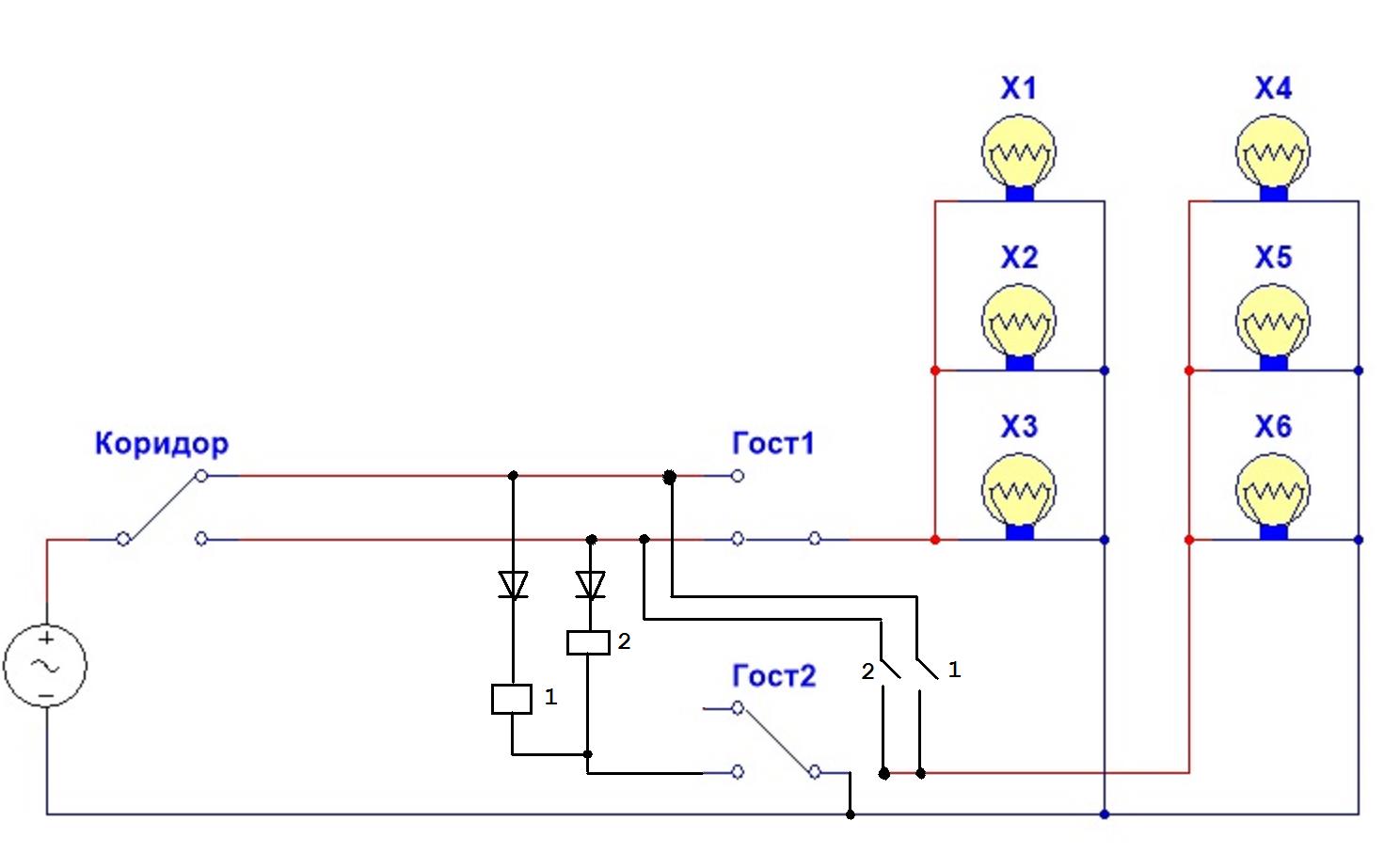

Примерно так:

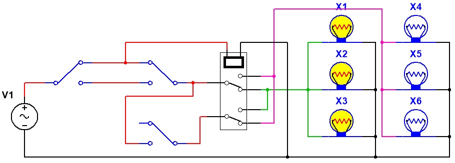

Прошу прощения, немного не правильно выразился, и ввёл в заблуждение, на самом деле нужно не отдельно включать вторую группу а переключать вторую с первой и к ним добавлять первую или вторую, пока собрал на другой схеме, но на днях переделаю взяв за основу Вашу, в моей есть маленький недостаток, это кратковременное включение ламп одной группы до переключения реле...
Комментарий к файлу: Схема с маленьким недостатком
