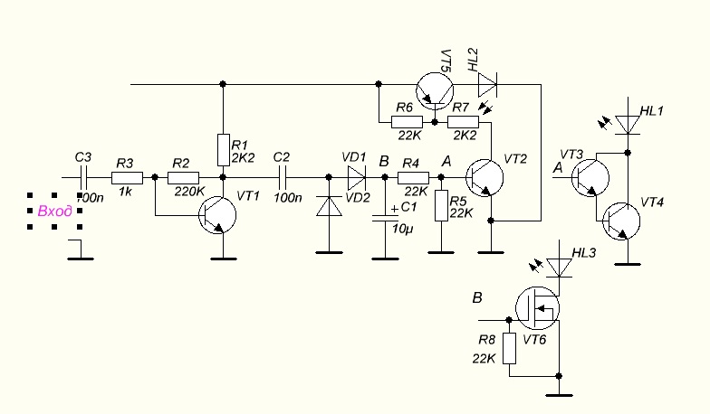

Всем Привет!
В связи с обновлением головного устройства на моем автомобиле осталась нерешенной проблема подачи питания на заднюю зону, состоящей из мониторов в подголовниках и беспроводных наушников. Ранее, на старом устройстве, эту задачу выполняла магнитола, был управляющий +12В на реле. Сейчас же его нет.
Задняя зона подключается с помощью 2х rca-разьемов - аудио и видео. Идея такова - при обнаружении видеосигнала на обмотку реле поступает +12В и происходит подача питания на блок задней зоны, которая и включает мониторы и заднее аудио. Ранее находил схему обнаружения видеосигнала, но к сожалению она затерялась. Может кто подскажет схему?
Заранее спасибо!

Один из вариантов, коих может быть много. Вместо светодиода ставится реле с диодом.
autoSW.jpg [49.77 KiB]

я делал примерно так: (рисунок по памяти, могу и наврать) транзисторы кт315 реле вместо лампы
11.gif [14.5 KiB]

Имхо на двухканальном оу и p канальном полевике проще схема

Получали от блока ИК-излучателя. К нему также колокольчики идут (левый и правый канал). Все работает. Осталось лишь с питанием разобраться.
Martin76 и Ivanoff-iv, спасибо за схемы! На выходных буду макетировать!
