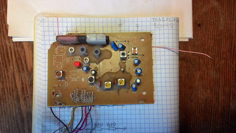

СообщениеДобавлено: Пт окт 06, 2017 11:14:39
Зарегистрирован: Пт окт 06, 2017 10:55:28
Запускал платку от муз.центра с тюнером на TEA5757H под Arduino
Код писался ради интереса и проверки платки, это не готовый проект.
Умеет отсылать и читать данные из тюнера.
Может кому пригодится....

TEA5757.zip [1.76 KiB]
