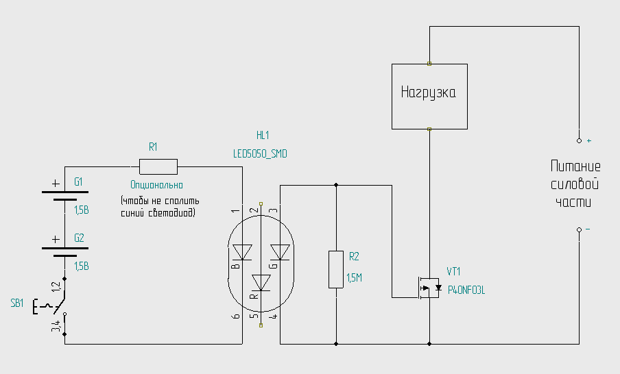

Собственно идея использовать светодиод в качестве фотодиода не нова.
Кое-кто даже предлагал использовать красный светодиод в качестве детектора красного света, но выхлоп от него оказался хуже чем от обычного фотодиода типа ФД263. Совсем другое дело оказывается RGB-леды! Если зажечь в нем синий светодиод, то он своим светом освещает зеленый и красный кристаллы, которые при этом начинают вырабатывать ЭДС. Ток от них мизерный, но ЭДС такого фотодиода получается около 2-3 В. И этого вполне достаточно, чтобы управлять например полевиком с низким пороговым затворным напряжением.
Напряжение можно снимать сразу с зеленого и красного кристаллов (соединив их последовательно), тогда можно снимать около 3,5В и даже больше, но у красного почемуто очень большое сопротивление, поэтому если в цепи появится нагрузка (как в видео где я шунтирую фотодиод резистором в 1,5Мом) то красный фотодиод из генератора превращается в балласт :) Так что я красный не использовал.
Схема интересна не только как забавный эксперимент. Дело в том, что она не требует вторичного источника питания на приемной стороне. Скажем есть у нас транзисторный оптрон и мы хотим управлять им таким же полевичком как на видео. Т.к транзистор в оптроне работает просто как ключ нам нужно дополнительно добавить в схему источник, который будет управлять затвором силового транзистора. Хорошо если у нас напряжение силовой части небольшое, скажем 12В, тогда его можно использовать для управления затвором, ну а если оно больше допустимого для затвора? Или мы не хотим чтобы эта схема чтото потребляла от силовой части? Короче в данном примере схема на приемной стороне работает полностью независимо от силовой цепи.
Дополнительным бонусом также является светодиод, который работает индикатором включения силовухи :))
ЗЫ. Схема проверена на трех типах китайских RGB ледов, на всех результат получается примерно одинаковый.
Схема эксперимента:
opto.PNG [20.76 KiB]

А где целесообразность? Сверхяркий RGB-светодиод стоит дороже оптрона.
Фотоаппаратом тоже можно гвозди заколачивать, но молотком практичней. ;)
А где вы берете такие дорогие леды?
Вот например леды 240 рублей ведро или 2,4 рубля/штука
http://ru.aliexpress.com/item/100pcs-Ultra-Bright-Red-Green-Blue-SMT-SMD-LED-RGB-5050-LED-DIODE-Chip-Light-Emitting/32340120687.html
А вот оптроны: 5 руб./штука
http://ru.aliexpress.com/item/10Pcs-Lot-PC817-DIP-4-Optical-Coupler-OC-Optocoupler-General-Purpose-Phototransistor-A022/32586502428.html
:dont_know:
Если говорить о законченных оптронных ключах (со встроенными полевиками), то они еще на порядок дороже. И да при чем здесь фотоаппарат не понял :o

а сколько "вольтей" выдержит импровизированный оптрон....каково пробойное напряжение между матрицами внутри корпуса....они вместе не контачат?
вы делали замеры?
какой минимальный ток можно пустить через рабочий диод что-бы на выходе получить нужное напряжение для открытия полевика(я так понимаю,у вас-с низким логическим уровнем?)...?
пробовали сверху вместо белого малярного скотча применить металлизированный("алюминиевый")?
какова скорость открытия полевика(задержка между началом подачи импульса и открытием полевика) в микросекундах(миллисекундах)?
во засыпал вопросами :facepalm: ....если не сложно-проверьте и сделайте замеры
интересна реализация именно отсутствием подтяжки питания на "горячую" сторону :roll: ....т.е. независимая схема управления и сработки ключа....есть пару девайсов,где мне это могло-бы пригодится....но только если-бы диод "кушал" 3-5мА :roll:
Неа не промерял. Тут нужно смотреть на конкретном транзисторе, время переключения будет зависеть от затворной емкости, напряжения коммутации и прочей фигни. Если смогу то посмотрю сегодня.
Пробойное напряжение между матрицами это сложнее, нет у меня оборудования чтобы это измерить, но расстояние между кристаллами приличное, несколько киловольт имхо должно держать.
Минимальный ток включения -зависит опять же от многих факторов, от порогового напряжения транзистора, от желаемой скорости переключения: если хотим побыстрей переключить -нужно ток управления побольше, и наоборот. Напряжение кстати можно снять и больше, если склеить два свтодиода вместе, в этом случае можно снять даже 5В (при управляющем 3В) :shock:

Вообщем посмотрел я времена, всё оказалось хуже чем я думал. Включение 1мс, выключение 5мс. Всётаки я думал, что изза большой крутизны управления выключение будет гораздо быстрее.
Попробовал с другим транзистором IRLML0100 (у него емкость меньше) - результат получился такой же, только теперь включение стало более долгим :o Хотя я подозреваю что этот IRLML0100 откровенная подделка.

А чего Вы ждали?
Тут нужно вспомнить принцип работы свето- и фотодиода. У светодиода энергия фотона прямо пропорциональна с работой выхода, а стало быть, обратно пропорциональна длине волны. У фотодиода электроны "вышибаются" лучше фотонами с бОльшей энергией, но при этом собственная работа выхода д.б. как можно меньше. Так что всё так и должно быть. Есть смысл продолжать эксперименты с "передатчиком" в ультрафиолетовом диапазоне, а "приёмником" - в ИК.
P.s. Если честно, не вижу смысла в подобных экспериментах. Неужели вы думаете, что разработчики радиоэлементов не учли это в своих разработках?
Хотя, эффект интересный и разработчики электроники должны учесть его в своих конструкциях.
Думаете там один фотон будет несколько электронов порождать? Мне кажется разница просто в тепло будет уходить. Да и к тому же фото-ЭДС будет меньше, транзистор уже не откроет :)
Надо попробовать взять более мелкий корпус типа 1206, там кристаллы ближе, должно меньше рассеиваться.
ЗЫ. Эксперимент просто так, чисто для спортивного интереса :) Кстати появилась еще одна идея как это можно использовать :idea:
