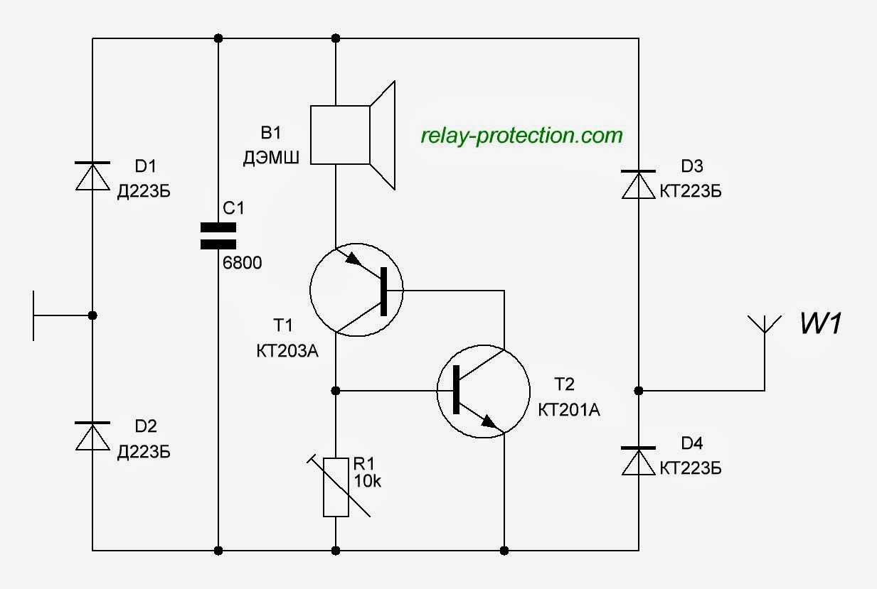

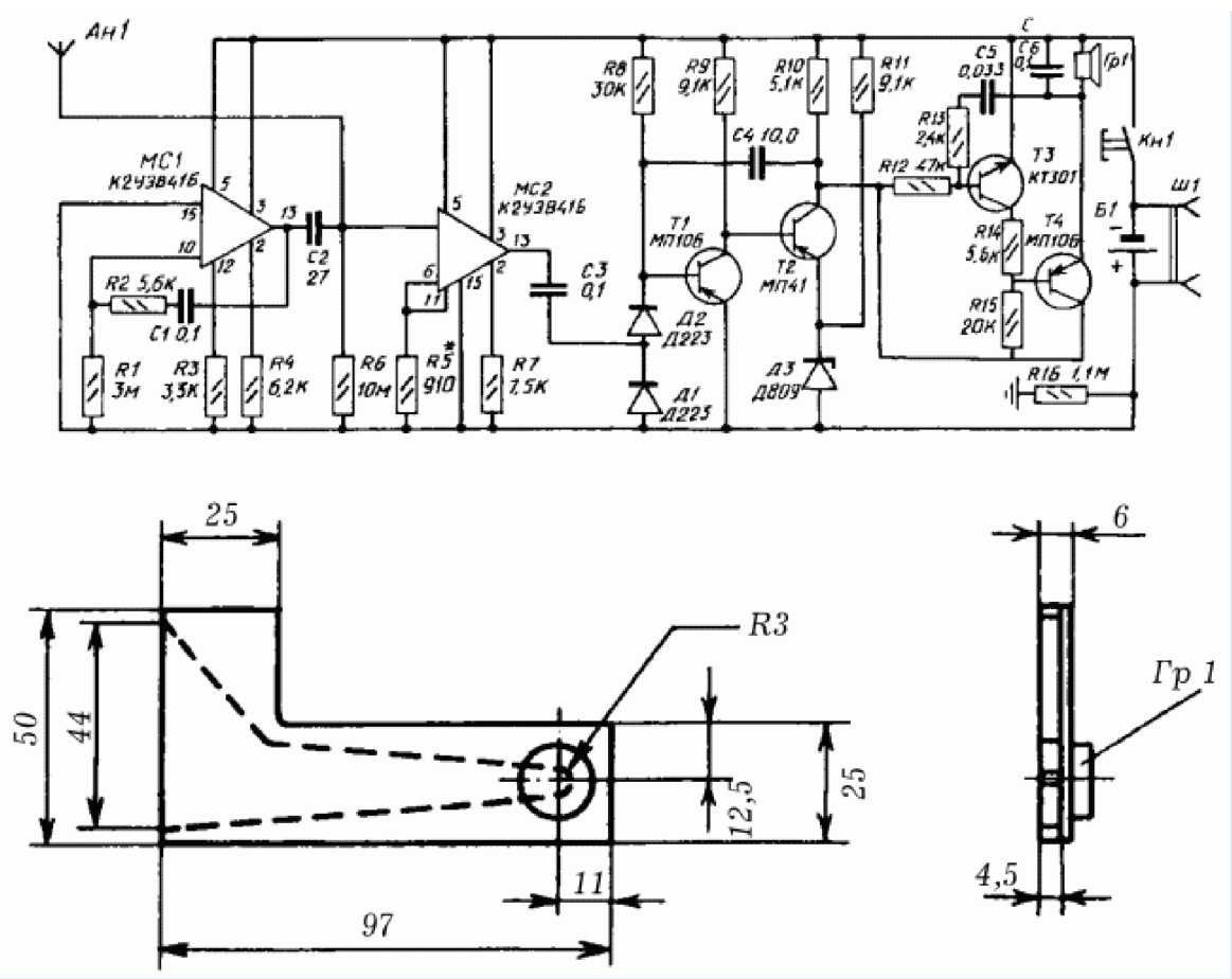

Можно использовать напрямую не зависимую от указанного напряжения схему от СНИК или ИВА-Н (бесконтактные сигнализаторы напряжения), а можно и сами устройства, но я даже не знаю как прочитать эту схему если это вообще она :cry:
И ещё, если это окажется она, то можно ли поменять микрофончик на лампочку в этих схемах?)
сигнализатор-2.JPG [61.11 KiB]
Сигнализатор-1.jpg [85.52 KiB]
