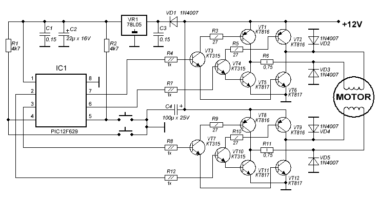

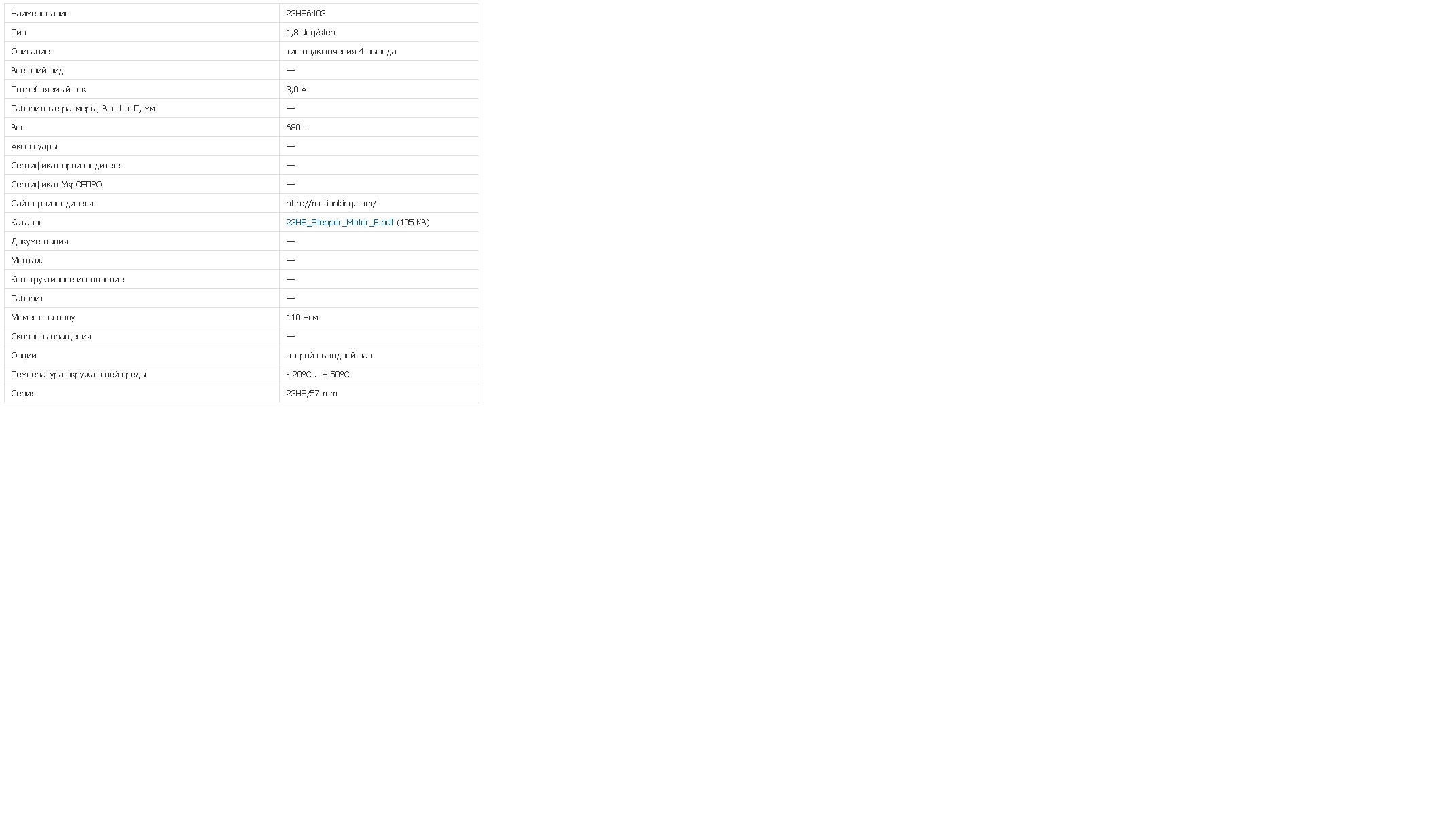

доброго времени суток уважаемие коти!!подогнали мне шаговий двигатель 23HS6403 ( параметри на дод. картинке).
Нужна плата для управления( типа драйвер) питание драйвера 24в!!нужно
1 виход (+)(-)(+)(-) для обмоток двигателя.
2 вход управляющий СТАРТ
3 вход управляющий РЕВЕРС
4 вход управляющий ТОРМОЗ
Помогите как ето сделать! с паяльником и мультиметром на ти! детали доступни все что существует ( ринок, интернет магазини) но чтоби желательно подешевле и проще било на месте найти!!!Кто поможет или сделает схему и печатку- пополнение телефона!!!
На кону ДИПЛОМ!!!!
Вот нашол интересную схемку, можно ее брать за основу?только нада торанзистори подходящие подобрать, и еще нужно кнопки заменить на управление по +24В

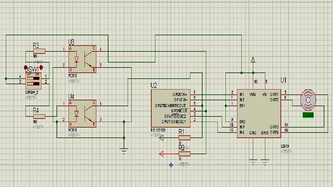

Крутая штука не поспориш!!!но все же мне нужно сто то попроще типа того что я схемку нашол только доработать!!!и еще нужно несколько джамперов для задания скорости (деления шага)
Нашол прошивку мк.Я так понимаю что входов у мк для управления скоростью нет так может кто может переписать програмку или с етого хекс файла сделать исходник что би можно било хоть в прошивке редактировать
Для управления по +24 я так понимаю достаточно вместо кнопок по оптопаре поставить!??правельно?
Прилагаю схемку протеусе с оптопарами!!!
и я так понимаю тему можно перетащить в тему( цифровая техника)

зачем вся эта наркомания?
возьми две микры l297n и l298n, и собери всё что нужно
