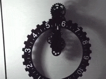

Собсно, гифка:
Можно необязательно столько шестерёнок, просто колесо с цифрами повесить на вал ШД. Поскольку оно просто висит сверху, точность изготовления шестерёнок нужна не очень высокая, можно руками сделать.
Или вообще обойтись без шестерёнок... только тогда точность хода будет ± километр :)
1.gif [3.21 MiB]
Измерить нннада?

Заинтересовало! :oops: Часы без шестерёнок удобно устанавливать на текущее время, подводить и т.д.
Посчитал. Если взять ШД с 200 шагов/оборот и на его вал посадить втулку Dш=20.000 и колесо часов с внутренним диаметром Dк=240.000, то, делая шаг за 18 секунд, за 12 часов колесо часов совершит 1 оборот.

Э... А стрелка-то одна получается? ИМХО для часов/минут/секунд 3 кольца концентрические нужны.

Можно прикошачить ещё один ШД с колесом поменьше, например, в центр большого, и вращать его быстрее.
Нет уж! :)) Обойтись одним шаговым двигателем и передаточным механизмом 1:60
Не видел ШД с 60 шагами/оборот. Видел 200, 48, 24, так что в любом случае редуктор придется делать.

В оригинале вообще шкала четвертьчасовая и один указатель. Видимо, автору такой пунктуальности хватает.
Зачем редуктор? Просто подобрать скорость — 200, 48, 24 шагов в час/минуту. Не говоря уже о микрошаге.
Что- то мне кажется, что в этих часах никаких ШАГОВЫХ двигателей нет..
Как вариант- сделать такие часы можно на низкооборотном синхронном электромоторчике - мне попадались, например- 1 оборот в минуту.. а самый простейший вариант- взять механизм от китайских часов, на МИНУТНУЮ ось поставить шестерёнку, и повесить на неё кольцо с соответствующим количеством зубьев.. Например, если "приводная" шестерёнка будет иметь шесть зубьев, то у "кольца" должно быть 72 "зуба" (при 12- часовой "разметке")

Механизм от китайских часов обычно рассчитан на невесомую стрелку.
В тех часах может и нет ШД, просто Я бы делал на ШД.
