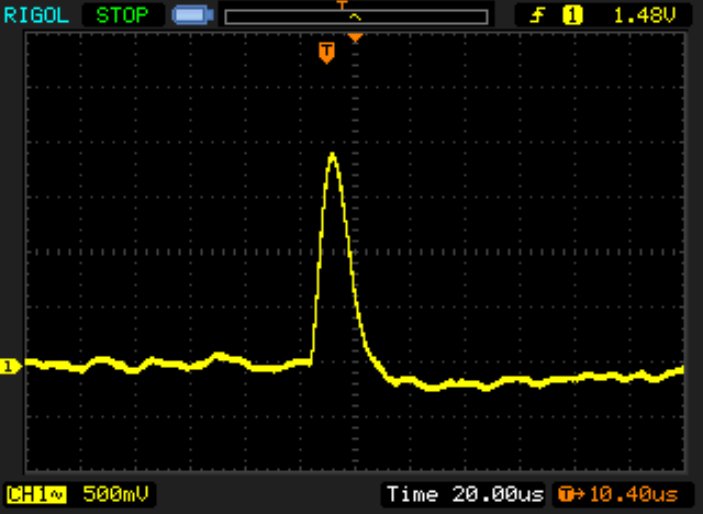

Второй каскад собрал - работает. Попытался померить естественный фон одним фотодиодом. Итог - 1 частица за 5 минут. Теперь жду вторую частичку :))
В общем, надо как минимум штук 20 таких диодов, чтобы за приемлемое время можно было фон померить
Вот как каждая частица выглядит на экране осциллографа:

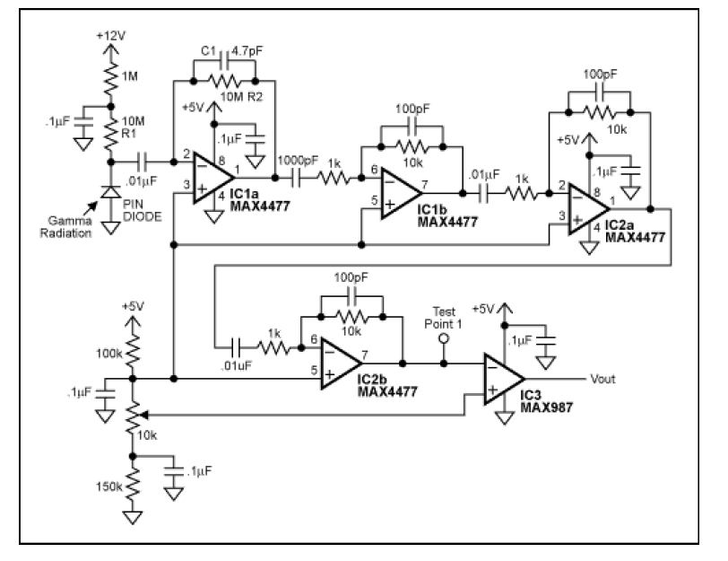

А чем хуже вот эта схема?
схема на пин диоде проще.gif [54.93 KiB]

Тем что как минимум 3 микросхемы нужно и куча деталей. У меня всего одна микра стоит.
Добавлено:
Переделал подключение PIN-фотодиода как в схеме от Borodach (+2 резистора + 2 кондёра). Работает также, хотя есть ощущение что уровень шумов стал больше (добавился тепловой шум ещё одного резистора). В связи с новым подключением выровнял напругу на "+"-входе первого каскада усиления.

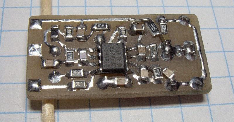

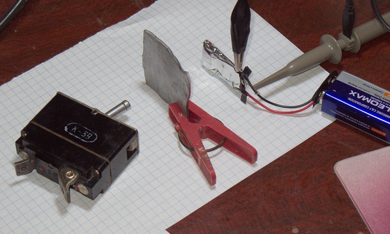

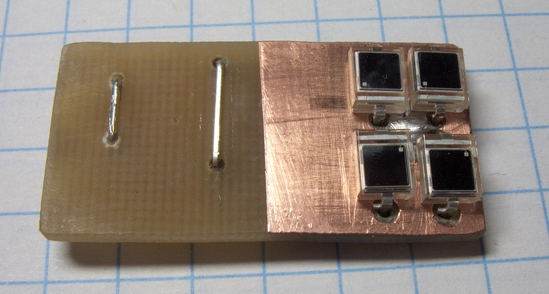

Вот как испытательный стенд выглядит сейчас:
Всё это аккуратно заматывается изолентой (кроме фотодиодов) и оборачивается фольгой, которая подсоединяется к общему проводу.
А вот это схема после доработок по замечаниям:

Видео как проходят эксперименты:
CRW_6892.jpg [78.98 KiB]
CRW_6889.jpg [89.83 KiB]

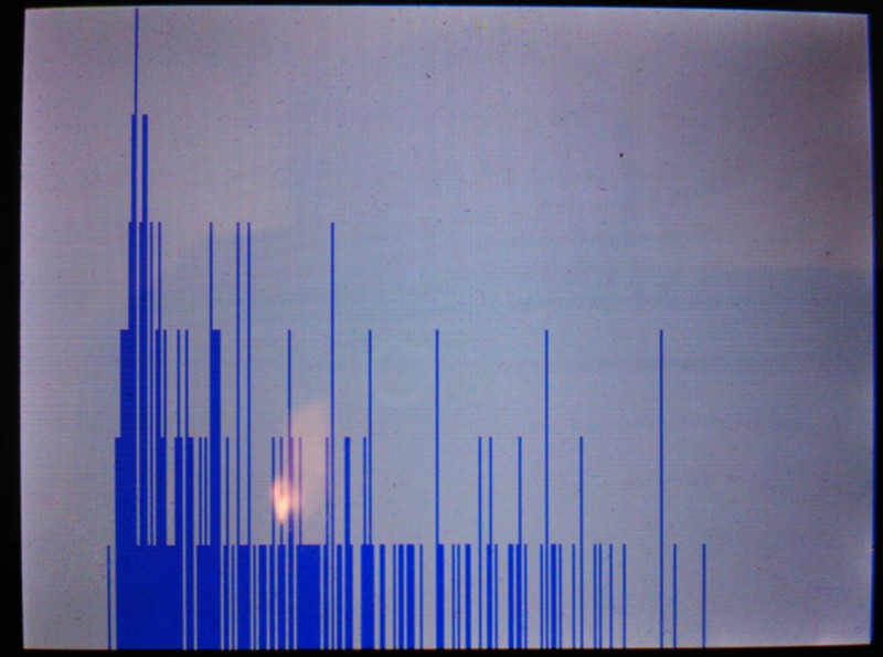

В общем, подключил всё это дело к МК с АЦП и экраном 320х240 точек, чтобы построить спектр. Спектр строится. Но есть одно но. Чтобы построить нормальный спектр, нужно оставлять всё это дело на несколько часов. Если не ждать несколько часов, то спектр получается слишком "игольчатый". Поэтому возник вопрос. А есть ли алгоритмы, которые бы построили более-менее правдоподобный спектр по небольшому количеству данных чтобы не надо было ждать несколько часов?

Можешь показать картинки, которые получаются при долгом сборе данных и при коротком?
 Заголовок сообщения: Re: Индикатор радиации на PIN-фотодиоде
СообщениеДобавлено: Вт сен 09, 2014 19:46:39
Рейтинг сообщений: 49
Зарегистрирован: Пн фев 22, 2010 09:12:34
Сообщений: 462

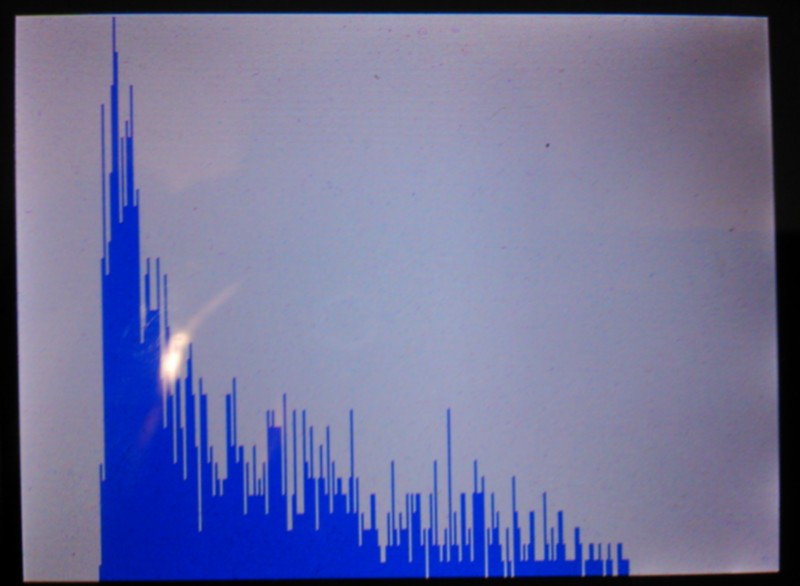

Вот результат сбора в течении нескольких минут:
Чтобы получить вторую картинку, придётся подождать :)
Поясню по картинке: по оси X идёт амплитуда, а по Y - количество импульсов, которые были зарегистрированы с этой амплитудой.
Прошло 25 минут:

Ага, теперь понятнее.
Тут никакое сглаживание не поможет - в первом случае банально мало данных.
Хотя, это смотря что надо получить в итоге. Если определить преобладающее значение, то и первой картинки хватит. Найти максимум, нарисовать в этом месте холмик:)
Или построить "огибающие" этих двух гистограмм, по идее они будут в какой-то мере похожи.
