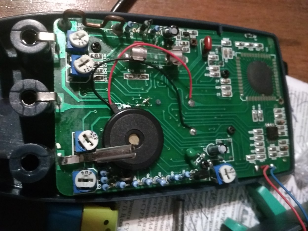

ищу схему мультиметра dt33c. неисправность заключается в том, что при включении показания появляются и через пол секунды исчезают. похоже не поступает питание на АЦП. но даже не могу найти на какую ногу оно должно поступать. Ибо все найденные мною схемы цапов и мультиметров имеют отличительное колличество пинов. и не совпадает. питания точно нет. но вот куда оно должно подаваться. и есть ли в нем режим autooff. подсветка работает нормально. через секунд 20 самоотключается.
Если у кого есть возможность, замерьте пожалуйста напруги на контактах АЦП, или поделитель схемою, или хотя-бы фрагментом.
ну пожааааааааааалуйста :roll:
И "исчезают" ПЛАВНО?
Если ДА, то у вас АЦП "помер" - у ЖК индикатора, при подаче питания становятся видимыми сегменты, но, если папряжение на индикаторе "постоянка" а не "меандр" - они "плавно гаснут".
(имхо) Если бы у вас на АЦП питание не поступало бы- то индикатор вообще бы ничего не показывал.

да, плавно, показывает чтото типа 700 и гаснет. при передергивании питания снова появляется и гаснет. но, что интересно, я не обнаружил напруг на контактах мелкосхемы ацп. на некотоых есть около вольта. генерации естессно нет
хозяин говорит, что работал до послелнего. потом лежал. пол года. села крона. крону поменяли, но работать не стал. на плате есть следы коррозии. почистил, проверил- обрывов не обнаружил. на прозвонке диодов не писчит

Снимите крышку и сфотайте плату там где ИМС стоит, скорее всего там будет чёрная капля, типа "плевок".
На самом деле в большинстве случаев в дешевых и простых мультиметрах стоит примитивный АЦП ICL7106
отечественный аналог К572ПВ5, судя по количеству разрядов на индикаторе.
Китайцы сделали какие то свои АЦП для дешевых мультиметров, но они практический аналог ICL7106
Нужно всего лишь по схеме разобраться с включением этой ИМС и скорее всего можно просто заменить
на ICL7106 в планаре, у неё с DIP выводы по другому расположены.

отличия в том, что по вертикали11 пинов, а по горизонтали 12.
прошу прощение за качество снимка, завтра днем могу сделать намного качественнее
нечего там нет страшного. Разрисуйте схему что куда идёт по поймёте где какая ножка.
И судя по всему у вас там и стоит ICL7106
народ меняет их без проблем. В разных мультметрах разные варианты плат просто.

разрисовать сложновасто будет, с обратной стороны от мелкосхемы плата сочно закрашена белой краской, дорожек не видать. а вызванивать одной рукой(вторая у меня плохо слушается) тоже затруднительно. ну и глаза уже не те. вобщем не хотел про свои проблемы, но как еще можно обьяснить, что я не идиот а немножко инвалид. извините за откровенност.
вот фото получше качества.

В общем у вас очевидно ICL7106. без зарисовывания схемы заменить не получится- разводка идёт под ЖК,
без корпусная ИМС удобна тем, что под неё плату можно любую сделать.
Народ их меняет без проблем.

Дисплей там статичный, то есть каждый сегмент идёт на определённую ножку.

все. кажется разобрался. похоже ток измерили не на том пределе. незаметно выгорела перемычка между слоями платы. восстановил- появилось питание, но дорожка, похоже унесла с собою и ацп. если подать переменку ттл на кондер генератора, появляется статическая цифра 700, которая и раньше появлялась при подачи питания. с генерацией не гаснут цифры, но и больше никакой реакции. ну и пару шунторезисторов лопнуло до обрыва. вердикт- ящик до особой потребности. или на запчасти. перепаивать ацп не вижу смысла. новый дешевле обойдется.
всем спасибо за участие
увы, ни одна схема разводки не подошла. (лишние аж 4 ноги)

"Лишние ноги" могут никуда не идти вообще.
У вас скорее всего прибор кто-то на "омах" сунул в розетку.
Или пытались напряжение на единицах вольт промерять на 380V щитке.
