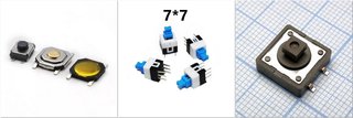

используйте проверенные тактильные кнопки без дребезга и ненужны будут
схемы подавления. Если использовать советские ПКН, то никакая схема от дребезга не спасает
