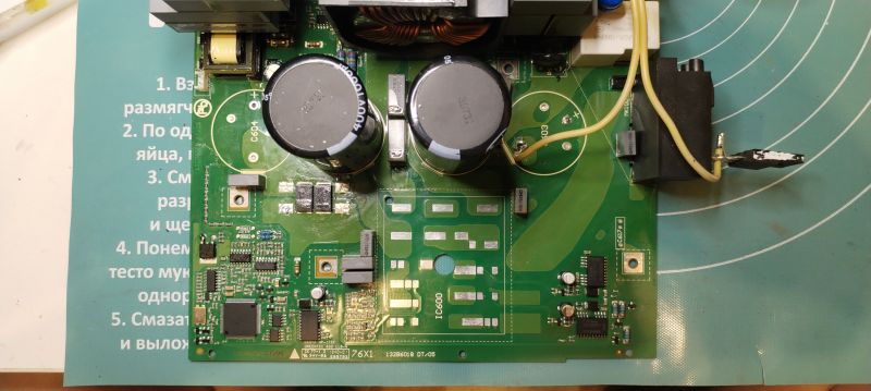

Друзья, коллеги! Если у кого-нибудь есть микроконтроллер (снятый с платы и соответственно с прошивкой) или на худой конец сгоревшая плата с рабочим МК от частотника данфос поделитесь пожалуйста не бесплатно конечно. В общем данный МК в КЗ по одной фазе, соответственно не работает.

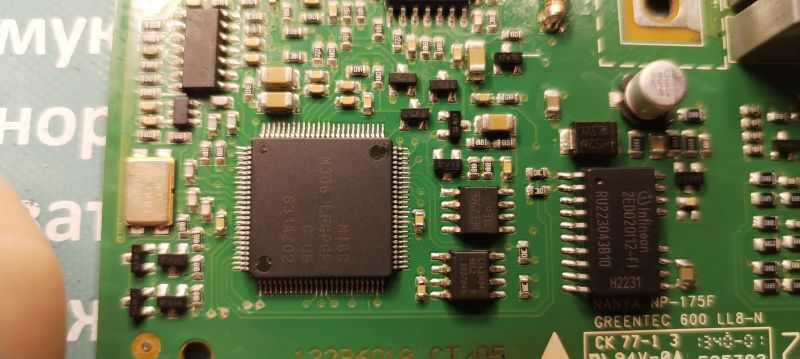

У них на одной плате много разных моделей выпускается в основном разных по мощности.
А так да наверное надо было прописать модель, но те у кого она есть сразу понимают о чем речь, у тех у кого ее нет помочь не смогут даже зная все параметры.
Но тем не менее:
Модель платы - 132B6018
Микроконтроллер - М3062LFGPGP
Это Renesas M16C
https://static.chipdip.ru/lib/430/DOC011430202.pdf

Без прошивки это к сожалению просто железка, ну или кусочек кремния кому как.
Прошивку не найти так как это тайна компании и считать ее с рабочего МК так же нельзя, защита стоит.
Поэтому и ищу выпаянный МК с платы или саму плату с рабочим МК, но непригодную по другим причинам.

....считать ее с рабочего МК так же нельзя, защита стоит...
Такие контроллеры масочные, там считать в принципе нечего нельзя.
Программа им штампуется в момент производства контроллера методом
нанесения шаблона в флеш память.
 Заголовок сообщения: Re: Ищу рабочий микроконтроллер от частотного преобразовател
СообщениеДобавлено: Сб янв 24, 2026 08:59:25
Карма: 139
Рейтинг сообщений: 2954
Сообщений: 24819
Такие контроллеры масочные.
Может стоит посмотреть в даташит?
Буква F в названии чипа М3062LFGPGP кагбэ говорит нам о том, что он с флешем, а не маской.
Более того, делать маску в частотных преобразователях - это глупая идея.
Во первых, тираж недостаточно велик. Во вторых, теряется возможность обновления прошивки.
Апдейт таких устройств - это стандарт отрасли.
