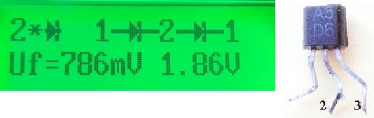

Наконец-то время нашел и замерил на тестере транзистор. Фотки выкладываю. Результат интересный :shock: . Номерами обозначил те ножки, которые подключал к тестеру.

Это или диодная сборка или сборка варикапов, больше похоже
на обычную диодную сборку, у варикапов катоды обычно встречно расположены.

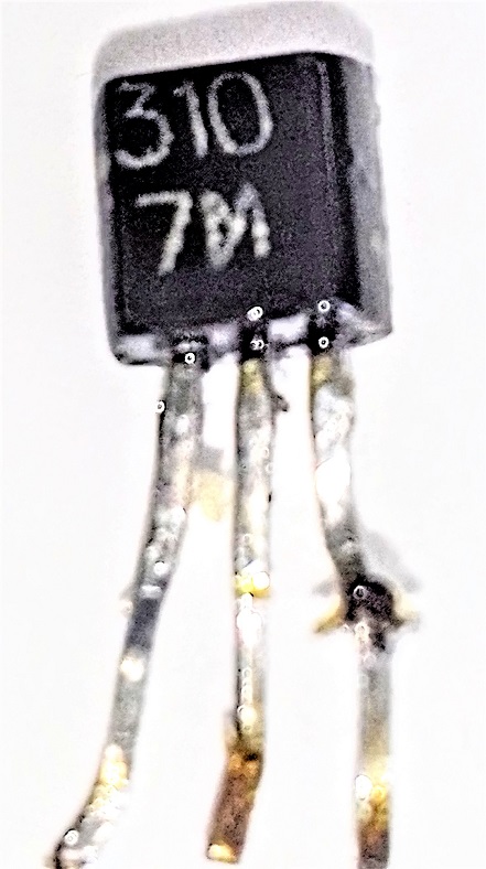

Вот интересная маркировка транзистора КТ3107, так сказать кот в мешке :) . На фото буква: то ли Л исправленная, на М (ее в маркировке КТ3107 не используют). Но если присмотреться, то скорей всего это буква И с помарками.
Транзистор КТ3107.jpg [113.74 KiB]
Сомневайся во всем. Рене Декарт
 Заголовок сообщения: Re: Интересные корпуса и маркировки
СообщениеДобавлено: Ср июл 05, 2023 09:11:42
Карма: 103
Рейтинг сообщений: 3750
Сообщений: 23470
Есть такие. Но это не буква, это символика изготовителя.
Это вряд ли. Вот различные виды маркировки КТ3107.
4-raznyy-varianta-markirovki-kt3107.jpg [60.03 KiB]
Как у второго слева буква в маркировке обозначает группу.
СообщениеДобавлено: Ср июл 05, 2023 13:26:12
Карма: 103
Сообщений: 23470
Тааак... Где тут на коте публиковалась таблица кодовых обозначений изготовителей...
