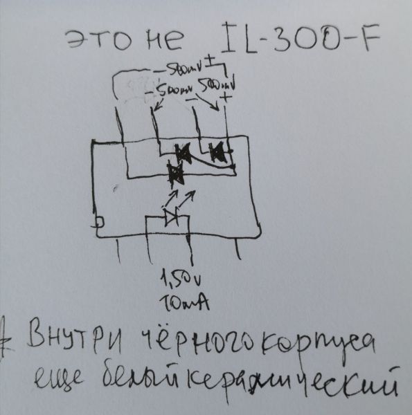

Китаец прислал вместо оптронов IL 300-F нечто другое, которое оказалось тоже оптроном, но определить тип не удаётся, может кто-то узнает
Оказалось всё не так, загрузил исправленную схему. Ошибка призошла благодаря транзитестеру FNIRSi LCR-P1. Оказалось, что он неправильно определяет анод-катод у диодов !!!
Но, оптрон странный, все три фотодиода выдают напряжение около 500 мВ при работе светодиода.

Вероятно, это оптрон на базе фототранзистора. Приложите обратное напряжение к его "анодам" и зажгите светодиод. Если потечёт ток, значит так оно и есть.

Из-за того, что фотодиодов оказалось три, неясно куда прикладывать напряжение. Пробовал мультиметром в режиме омметра, ничего не прояснилось.

На логику не похоже, при подаче тока на светодиод, а на нём падает 1,5 В, все три светодиода выдают напряжение 0,4 - 0,5 В.
В IL 300 два изолированных светодиода с идентичными параметрами.
На К293 тоже не похоже, тут простая схема из трёх диодов, соединённых анодами, с падением примерно 0,6 В на каждом.

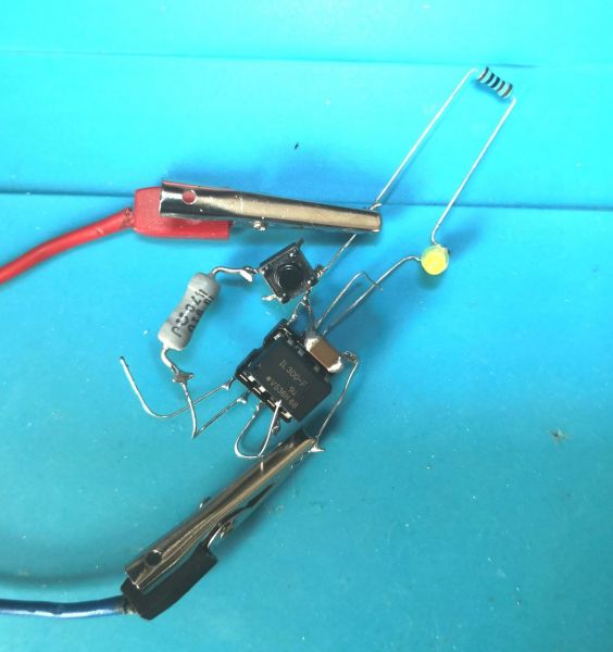

Да, но у них 6 выводов. Есть и в DIP 8, например 6N137 и 6N139. Надпись искал, её нет.
Нашёл такой, буду проверять Изображение
Добавлено after 1 hour 23 minutes 35 seconds:
Проверил, подтвердилось, это 6N137
но, первый оказался негодный, остальные три работают и один разломал. Китаец деньги не получил, Али сделал возврат.
функционально похож на К293ЛП1, но распиновка другая.

Диод подсоединен проводами, красный №1 к аноду, а прибор показывает катод. Это известный глюк мультиметра со старой прошивкой. У меня была 1.0.2 прошил последнюю 1.0.9 и он стал нормально определять диоды, но не все.
В первом посте не цоколевка, а схема прозвонки, это p-n переходы между выводами. Из неё ясно, что 5 вывод - это подложка кристалла, то есть общий вывод схемы, минус питания. Макетирование схемы из даташита подтвердило предположение, что это оптрон 6N137, работает как положено.
