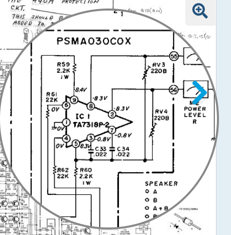

 Заголовок сообщения: Re: ищу микросхему ta7318p2
СообщениеДобавлено: Ср июн 04, 2025 18:16:11
Зарегистрирован: Ср апр 23, 2025 10:19:46
Сообщений: 15
микросхема нужна для усилителя на стрелки

выкладываю схему усилителя scott440a эта микросхема отвечает за стрелки
https://manualmachine.com/scott/440a/32 ... ce-manual/
СообщениеДобавлено: Чт июн 05, 2025 01:52:10
Рейтинг сообщений: 2180
Сообщений: 18871
Да, на выходе подключен. Однополупериодный выпрямитель или с умножением норм хватит стреоке двигаться. Чотам два диода и два конденсатора на 1 канал, ну резистор еще подобрать.

этот усилитель мой я его слушаю но стрелки у него не работали и я решил их сделать хотелось бы без дополнительных плат просто заменив микросхему но она дорогая да и гарантии нет что придет рабочая.паяльник в рукх держать могу но схемы собирать не умею

Если плата уже стоит в усилителе большая вероятность что причина не в микросхеме. Она не настолько нагружена чтобы отказать. Скорее монтажные дела. Стоит попробовать починить сначала уже существующий узел, тем более с Вашими знаниями замена ИС в плате с большой вероятностью приведёт к её поной неремонтопригодности.
СообщениеДобавлено: Чт июн 05, 2025 13:23:06
Сообщений: 15
такой вопрос знающие помогите сейчас снял показания с контактов где стоит микросхема.
1к без микросхемы 0v с микросхемой 0v
2k без микросхемы 44.7v с микросхемой 0.9v
3k без микросхемы 0v с микросхемой 0.6v
4k без микросхемы 0.10v с микросхемой 0.1v
5k без микросхемы 44.6v с микросхемой 0.9v
6k без микросхемы 0.96vс микросхемой 0.3v
7k без микросхемы 0v с микросхемой 0.9v
8k без микросхемы 44.5v с микросхемой 0.9v
9k без микросхемы 44.5v с микросхемой 1.6v
может и правда дело не в микросхеме. схему усилителя выкладывал выше
прошу помощи если кто то может помогите
СообщениеДобавлено: Чт июн 05, 2025 14:53:01
Сообщений: 18871
Минус 44 куда то пропало
