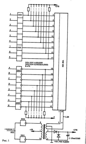

Когда то в 1993г (примерно) в АОНах на Z80 вместо АЛС-318 делали
платку переходник для индикаторов ИВ, типа ИВ-28 вроде бы.
На "митьке" продавали платки, насколько я помню, там стояли две К155ЛН3.
Может у кого сохранилась схема такого переходника?

Насчет двух сомневаюсь, там же 8 анодов и 8 сеток, три нужно
Добавлено after 2 minutes 6 seconds:
Или даже 10 сеток

АЛС318 семисегментный девятиразрядный индикатор с общим катодом и десятичной точкой (типа восьмой сегмент).
Схему переходника не знаю, но, на двух микросхемах этот "переходник" можно изобразить- ULN2803 и UDN2981 плюс восемь/девять (или 17) резисторов.
Ещё вариант- девять транзисторов и UDN2981 или аналоги- KID65783, M54563, MIC2981, TD62783, UDN-6510, 1109КН1, 1109КН12, 1109КН14

Ну если транзисторы, тогда могло. 12 инверторов на 155 и еще 5 инверторов на транзисторах. Но чото мне кажется с простой схемкой засветка небольшая будет

https://www.radiokot.ru/forum/viewtopic ... 9&t=107384

ИВ-28Б самый компактный физически, но крупнее АЛС318, так что сомнительная выгода.
По потреблению может и выгоднее, но не существует многоканальных транзисторных ключей для ВЛИ, и с питанием проблема.
Как вариант брать ULN2003 и подтягивать все выходы к току достаточному для нужной яркости. Реальное потребление будет таким как будто все сегменты запитаны, то есть жрать по полной.
Ключ будет просто гасить ненужные сегменты, то есть погашеные будут жрать ещё больше.
Но в сумме возможно меньше чем АЛС.
А перед ключами как раз поставить инвертор вроде 555ЛН1, или тот же 2003.
По питанию не знаю, но накал надо брать переменку.
Вероятно там был трансформатор сетевой.
Или собирать на ШИМ 2 тактном вроде 494, пытался посчитать но вроде бы в теории если на выходы вешать трансформатор напрямую, то при минимальных 12в должно хватать мощности на ВЛИ.
Но возможно была схема на чём то вроде 155ЛА13 или типо того, есть логика с мощным выходом.
В общем это попытка изобрести часы на ВЛИ со всеми сложностями.
Ключи под ВЛИ вроде бы были, здоровенные импортные микросхемы, и стоят наверно рублей 500 минимум.
Или малоэфективная схема на 2003. Других в доступе не найти.
PNP не бывает и больше 7 ключей на корпус тоже.
Но сами устройства когда делали, то ключи были встроены в БИС, то есть сама микросхема тягала индикатор напрямую и обычно питалась от -30в.
Или на рассыпухе, горка транзисторов. Сгодится советский КТ502Г.
Питание делают на какой то фигне микросхеме 2 тактной, редкой, в общем куча проблем.
Будет или маломощно и запарка с трансформатором или всё равно добавлять полевики.
Карочек жрать оно будет в любом случае

Если в стационарное устройство с выводом на АЛС-318, хочется поставить крупный индикатор, то с потреблением вообще проблемы нет.
А PNP зачем? Есть UDN2981 и её аналоги- KID65783, M54563, MIC2981, TD62783, UDN-6510, 1109КН1, 1109КН12, 1109КН14
Все эти микросхемы-
Вот из даташита:
The TD62783AP / F / AF Series are comprised of eight source
current Transistor Array.
These drivers are specifically designed for fluorescent display
applications.
Перевод:
Серия TD62783AP / F / AF состоит из восьми транзисторных матриц с источником тока.
Эти драйверы специально разработаны для применения в флуоресцентных дисплеях.
"восьмиканальная" версия ULN2003 это ULN2803..
Для организации питания есть микросхема LM9022- ( LM9022 Vacuum Fluorescent Display Filament Driver) которая не только может отрганизовать питание накала переменкой, а и питать сетки и аноды высоким напряжением-
viewtopic.php?p=3749968
Для ИВ-28 ток накала- 40 мА,
ИВ-21 - 35 мА +- 5 мА,
ИЛЦ1-9/8Л - 20 мА,
ИЛЦ3-6/8Л -110 мА,
ИЛЦ1-8/8Л 100 мА,
А, потом- никто не мешает поставить самую обыкновенную китайскую DC-DC повышайку

Вам уже давали ссылку на "Схема из журнала Радиолюбитель №7 1992г., стр. 20"
