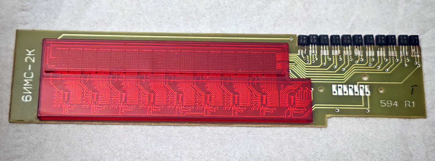

Советский светодиодный матричный индикатор. Маркировка бимс-2к.
Помогите найти паспорт или любую другую информацию.
Буду рад любой помощи!

если просто нужно подключить, то это вполне вычисляется. Необходимо только фото обратной стороны
Хотя, одна сложность может быть. если буква "с" и лишний чип означает самосканирование

На обратной стороне компонентов нет. Как он устроен я представляю, это один сдвиговый регистр, почти все микросхемы регистра это драйверы колонок, а один регистр (правая микросхема) управляет транзисторами драйвера рядов. И для работы динамической индикации необходимо постоянно вдвигать данные строк. Но хотелось бы паспорт с заводскими параметрами.

Вот оборотная сторона.

Очень похожи на индикаторы ГДР VQC 10 C
https://www.industrialalchemy.org/artic ... ?item=1037
Вероятно, тот же принцип управления.

Не, только внешне. Судя по даташиту https://www.industrialalchemy.org/pdf2/vqc10.pdf совсем другое управление.
Добавлено after 13 minutes 17 seconds:
во, отлично! теперь можем видеть, что предположение о сдвиговых регистрах верное, все 9 чипов. Строки отдельно, вход данных первый и второй контакты слева на лицевой фото...
транзисторы кт209, значит, пятый вывод + питания матрицы и регистров... осталось чуть :)

Контроллером заменить всю рассыпуху не думали? Матрица, похоже, 11*8 (строк *колонок). Строки управляются транзисторными ключами, колонки через резисторы напрямую от контроллера.
