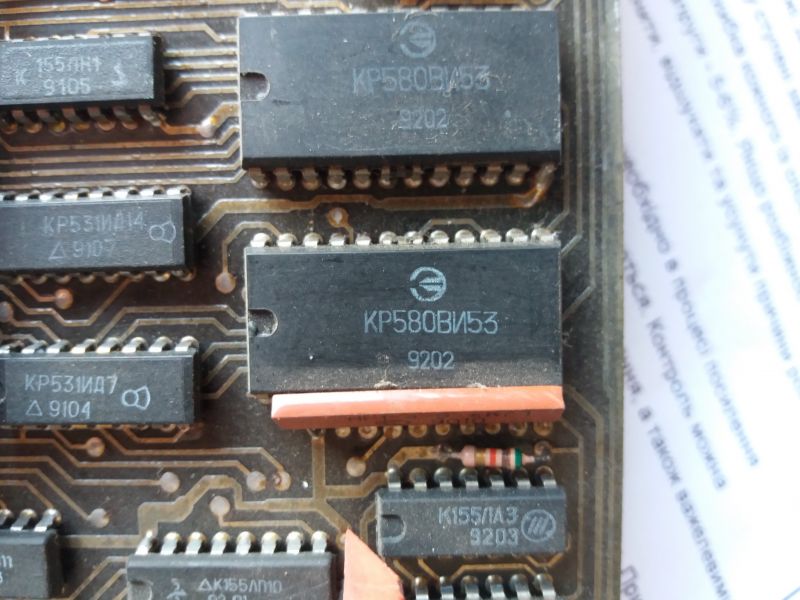

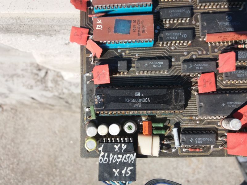

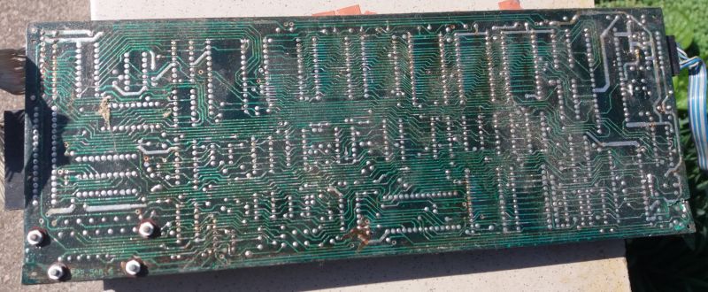

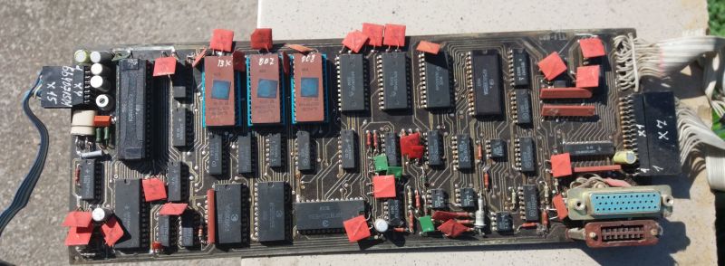

Помогите опознать платы предположительно от компьтера предположительно вемен СССР, процессор клон i8080
Не смог сам найти, прошу коллективный разум задействовать память. Все зависит то того, что это по факту.

ОЗУ есть? (РУ5, РУ6 и т.п.) Проц с ПЗУшками - какая-то плата управления, их до фига было всяких. Например, автоматический зонд, который тыкал иголками в полупроводниковые пластины. Тут много проводов и явно не мониторно-клавиатурные.

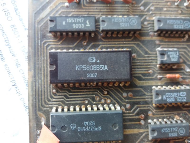

РУ'шки представлены КР537РУ10 в количестве 3шт. на данной плате. Есть следующее:
КР580ИР82
К155ЛП9
К155ТМ7
К155ЛН3
КР80ВВ51А
К1102
КР537РУ10
КР1810ВН59А
К580ВК28
КР580ВМ80А
КС573РФ4
КР580ГФ24
К155ЛП10
К155ЛП11
К155ТМ2
К155ТЛ2
К155ИД4

Один из вариантов контроллеров управления оборудованием конца 80х - начала 90х.
Собственно первые "прообразы микроконтроллеров", что ныне на одном кристалле реализуются.
Соответственно и выполняемые задачи у них аналогичные могут быть.
8)
как вариант - связной терминал, принтер, счетчик банкнот с наворотами или чего еще из медицины конца 80х
утилизация сомнительна - лапки или максимально подрезаны или загнуты, кондеи оранжевые просто жуть, для большей части микросхем периферии вариант прожарки вполне реален ... вобшчемссс... даже на музейный экспонат не тянет...

Похоже на плату от древнего принтера или графопостроителя.
Точнее наверное не узнать никак, каждый завод в СССР только
свою разработку делал.

СМ6337 напоминает.

По формату напоминает, я даже тоже сначала на нее подумал - но у см6337 на плате линейка мощных транзисторов.

Транзисторы не помню, а три ПЗУ-шки оччень напомнили.

https://radiomurlo.narod.ru/RADIO_habar ... M6337.html

Надо же, забыл, что он двухплатный.
