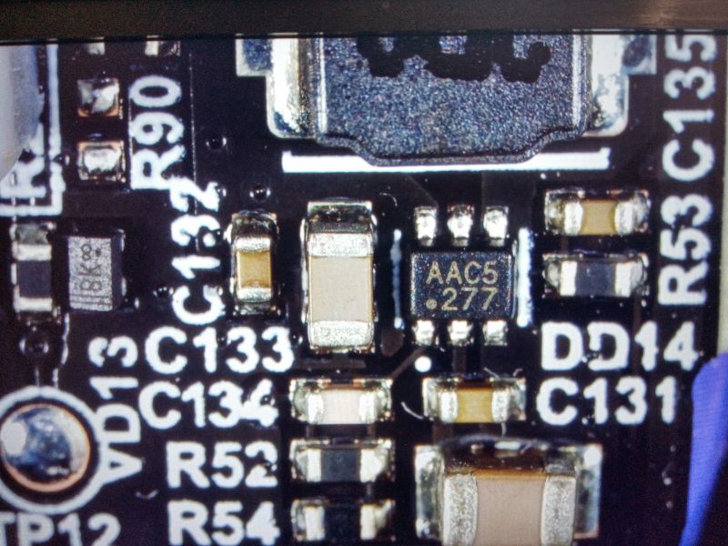

яндекс алиса лайт. сгорел по всей видимости dc-dc преобразователь.
маркировка на трупике не сохранилась. сфоткал плату живого экземпляра.
маркировка: AAC5 277.

а не защитные ли это стабилитроны на 5в

по маркировке не бьется вроде, да и копус SO8 великоват. на плате совсем малыш.
блин полдня уже рою инет, ничего не попалось.

В некоторых авторегистраторах ставят защиту, просто микра 6 ногая пропускает или не пропускает через себя 5 вольт дальше. Прозвони разрисуй дорожки.
Например LP5300

Это наверное не SOT-236, у меня есть запчасти от похожей "алисы",
Там в том же месте стоит шестиножка крохотная (1,8х2,3мм)
с маркировкой ARBN
